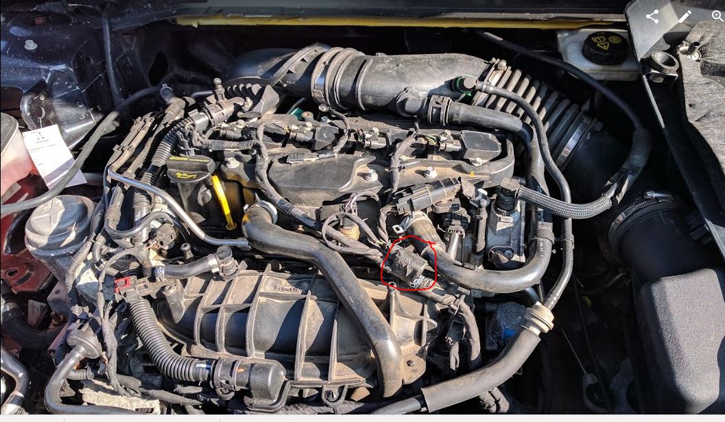

vbery: jak jsi z toho udelal 134kW?
netusite co je ta vec v krouzku? je to volne konektor a na tom je nasazeny cosi.

- Příspěvky: 24881
Re: 1.6 Ecoboost - jak na tom je a kolik km vydrží?
a je v tom konektoru neco? vypada to spis jako ucpavka

No právě je do toho něco zapojený
říkám si jestli teploměr je to zality epoxidem... Možná je čas začít vypojovat konektory aby se zjistilo, co to dělá
