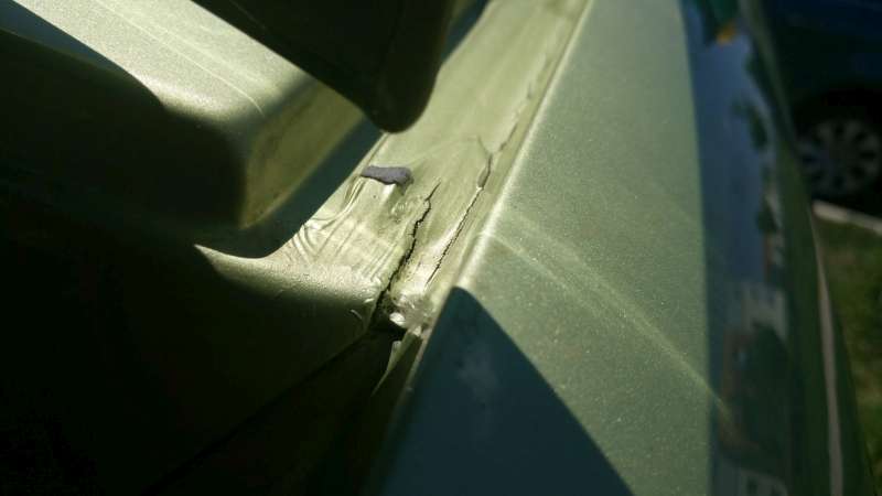

Já to tam napatlal takhle stylem čím víc, tím líp. Uznávám, že to není žádná krása ale účel to plní a když je kufr uzavřen není to vidět. S tím tmelem se totiž dělá hodně blbě, nebo jsem prostě levej.

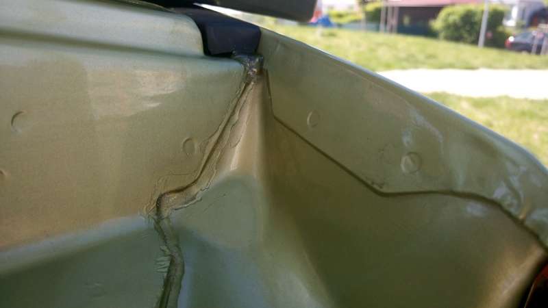

Udělal jsem to úplně stejně jako Jurasek, akorát ne takhle drasticky a mám černé auto a je po problému. Podle mě zatékalo pod panty pátých dveří, původně jsem chtěl sundavat hágusy, ale ZaQik mě od toho naštěstí odradil a tak jsem přetáhl ty kapsy uchycení pantů a pak spoje, které jsou vidět na Jurskovo foto, no a pro jistotu jsem tou pistolí sáhl i zezadu pod hágus a trochu to tam rozpatlal aby tam nevznikla kapsa pro vodu.

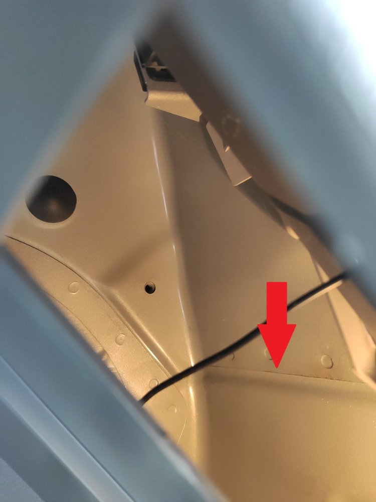

Prsi mi do auta :(

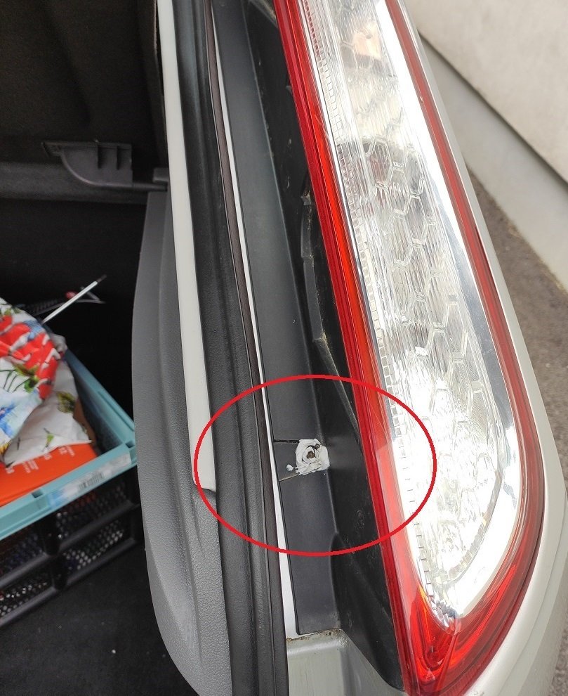

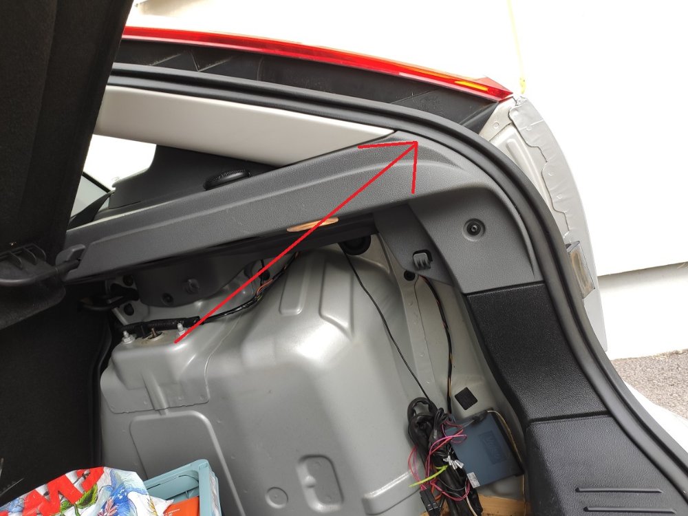

Ahojte,
viem, ze tato tema tu bola milionkrat, ale pozeral som aj videa, rozne navody, ale nejako neprisiel na riesenie, mozno to niekto riesil a poradi mi .. uz som (dufam) presne lokalizoval miesto kde oda vyteka, ale neviem prist na to, ze kadial vteka ..
vyteka pod pravym zadnym svetlom, lepsie to vysvetlia obrazky ..
mensie vysvetlivky>
01 - to je pohlad zhora, nie je vidno nic, ale aby ste vedeli kde treba pozerat
02 - takto sa treba pozerat, aby clovek videl to miesto z 02 (je tam taky maly otvor a treba sa pozerat v smere sipky)
03 - to je presne miesto, kde v strede toho spoja karoserie vyteka voda, fotil som to za sucheho pocasia, takze kvapka vody nie je vidno, ale to snad nevadi
nejaky napad kade mi do mojho auticka tecie voda?
pretoze ja mam z toho uz nervy a bojim sa co pride v zime, pretoze zamrznute predne sklo je totalne minimum ... (kedze mi na nom kondenzuje voda atd atd)
mensie vysvetlivky>
- Příspěvky: 24967
Re: zatekanie do auta fofo2

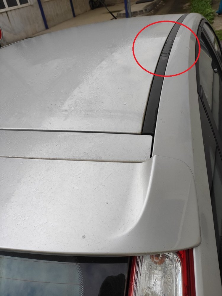

strechou? tam kde jsou ucpavky na pricniky?
co presnejsie myslis prosim ta? to zakruzkovane na foto? lebo ak hej, tak som prisiel na to, ze tade voda tecie tiez
- Příspěvky: 24967
ano ... a necituj primo predesle prispevky

Závitovou díru ve střeše pro příčník zkus zaslepit (třeba nylonovym šroubem s gumovou těsnící podložkou) a na to pak třeba ještě vosk do dutin.
miso.dca
- Příspěvky: 35
- Registrován: 02.08.2012 09:38

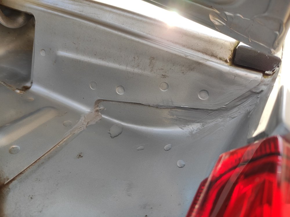

troska blizsie som sa na to pozrel a po dokladnom ocisteni som tam videl mensie trhlinky, cez ktore to zjavne islo dovnutra .. takze som to zasilikonoval a uvidime co bude dalej, snad sa to uz nezopakuje .. vsimol som si, ze uz predtym (mozno od vyroby? to auto mam 7 rokov) to ktosi niecim natrel, ale asi sa to uz opotrebovalo .. prikladam screen "riesenia", vdaka za tip!
kto by presne nevedel kde to lokalizovat, tak prave zadne dvere a samozrejme to iste bude aj na lavych, tie treba osetrit tiez
