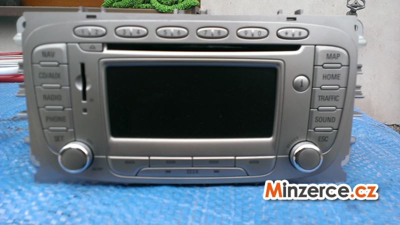

Zdravím , nevím proč mi přestalo fungovat radio s navigací . Ráno nastartuju a vůbec nic ani se nerosvítí podsvícení ani display , vůbec nic nereaguje . Pojistky v autě jsou ok . Nevíte někdo co s tím ? Děkuji moc .
foto je ilustrační , ale typ je správný
Daniel
Příspěvky: 24948
Re: PROBLÉMY Blaupunkt TavelPilot FX
Příspěvek od ZaQik » 27.12.2016 19:24
odela Ti vnitrni pamet ... delat to pri vybiti baterie a pokusu nastartovat nebo pri startovani auta s vybitou baterii boostrem
