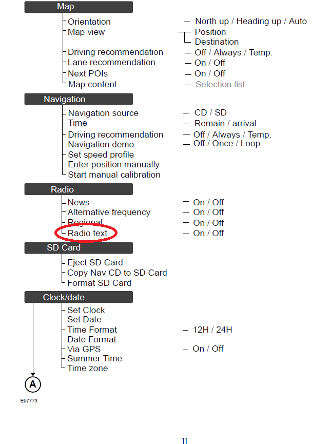

Jj, vím. Dříve to rádio normálně ukazovalo a v jiným autě (sluzebaku) to ukazuje. Musí to být v rádiu někde povoleny, nebo automaticky stahuje názvy?

Re: PROBLÉMY Blaupunkt TavelPilot FX
Není to to nastavení na obrázku?

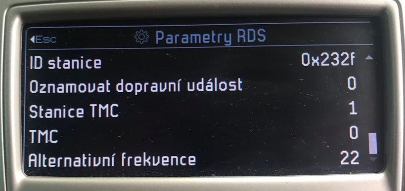

jinak to co tam má ZaQik je skryté menu stlačením set + navi na 2-3s
Tak mám zaškrtnuto Radio text a stejně nefachčí. Ale nakonec, dá se bez toho žít...
Co se týká Zaqikova příspěvku, tak mám to samý co Zaqik, takže nemohu sloužit.

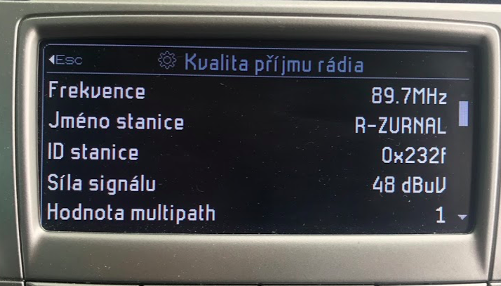

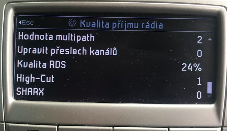

Hodnoty mám stejné jako ty, ale TMC událostím mám celkem dost.ZaQik píše:zjistil jsem, ze mi prestalo fungovat TMC ... a vubec netusim kdy a proc ...
- FX ma originalni firmware
- radiozurnal naladen a ulozen v pameti radia (stejne tak regina a vltava):
... nekdo nejakou radu?
diky
RDS mas 24% ... ja 18% ... zajedu nekam k vysilaci, jestli se to zvedne ... pak by to bylo asi antenou
tak problem je "mezi zidli a klavesnici" (zde spis "mezi sedadlem a volantem") ... vypnuta polozka"Dynamic guidance" v parametrech navigovani
viz navod:
Tuto funkci lze zapnout nebo vypnout. Když je zapnutá a jednotka přijímá platný signál kanálu dopravních hlášení (TMC), trasa je automaticky aktualizována tak, aby byla zohledněna dopravní situace v dané chvíli, nehody nebo zácpy.
viz navod:
A ještě asi důležitá informace o RDS na stanici Radiožurnál.
http://www.dx.cz/index.php?&rubrika=9&clanek_id=258
Takže opravdu asi přeladit na ČRo Vltava.
