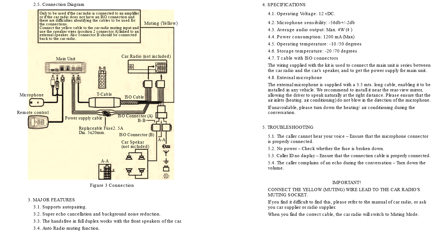

Tvuj BT modul neni original, takze si najdi k nemu navod a uvidis, co umi ... a na sbernici (v radiu) bych jeho ovladani rozhodne nehledal

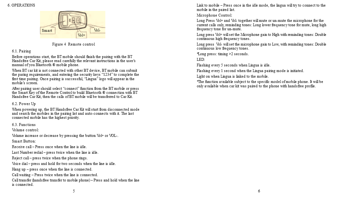

myslel jsem uzivatelsky navod - tohle je schema zapojeni
kellywonder
Příspěvky: 48
Registrován: 08.02.2016 10:10
Bydliště: MB
Re: 6000CD -bluetooth
Příspěvek od kellywonder » 01.08.2017 17:08
Tady je zbytek..
Ford Fokus combi II 16V 1.6L Zetec-S PFI (100PS), 74kW r.v 2005Modrá Tonic (met)
Příspěvky: 24987
Příspěvek od ZaQik » 01.08.2017 17:13
nic o steeamingu tam nepisou

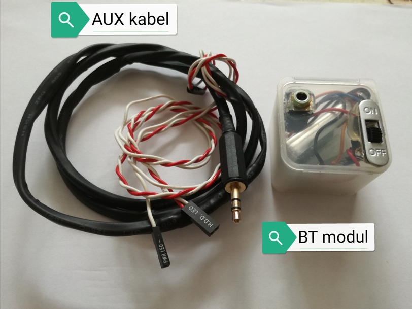

Tak jsem to vyřešil jednoduše,koupil a udělal "modul".(XS3868 Bluetooth Stereo Audio Module)
Konečně si mohu pouštět hudbu přes telefon..
Vše vyšlo na pár korun, modul objednán z Alliexpresu https://es.aliexpress.com/store/product ... Title=true za necelé 3$
Tak jsem vše dal do krabičky,vyzkoušel a super funkční... :palec_nahoru: Viz příloha...

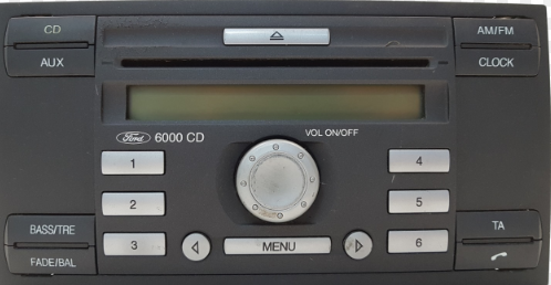

Mám hranaté 6000CD s telefonkem, AUX, bez VOICE na ovládání u volantu a v MENU není o BT ani stopa (obrázek o jeden příspěvek níže).

Pro jistotu, jaké to je rádio:
