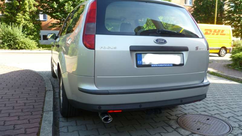

Ulter Sport mám tento:
https://www.tuningshop.cz/ulter-sport-v ... 95--65-mm/
po startu si tiše jemně brumlá ale pro mě lepší jako klasika, přijde mi hlučný dost kolem 3500ot/min ale kolem 4000ot už je to zase únosné a dál nahoru je to hodně sportovní , nasadil jsem to sice na "rodinné auto" i tak z těch homologovaných sportovních patří mezi ty méně hlučné , ale já jsem spokojený. Mám to spojené s K&N filtrem a dá se to, sem tam to bere otáčky z volnoběhu při studeném motoru ale po zahřátí přede jako kočka. I když jde o efekt zvuku umí to přidat i pár koníků. (ale to jen tak naokraj)

Nebolo by foto ako to vyzerá na aute? Tiež špekulujem nad touto koncovkou, ale neviem či to nebude moc velké :nixw:

Příspěvek od jarod72pm » 07.06.2017 22:01
Foto dám jak si vzpomenu ,ale musím ho očistit :mrgreen: ,používám VIF do benzínu a jak na to šlapu docela s toho lítají saze a pak je docela zasraný :lol:

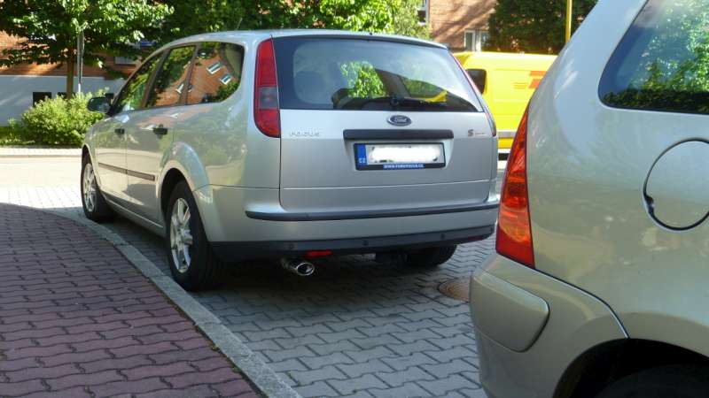

Příspěvek od jarod72pm » 08.06.2017 14:28
Nesundám ho když má homologaci :wink:
Edit
tak jsem něco na rychlo bliknul :
Byl - Škoda Forman 1.3i
