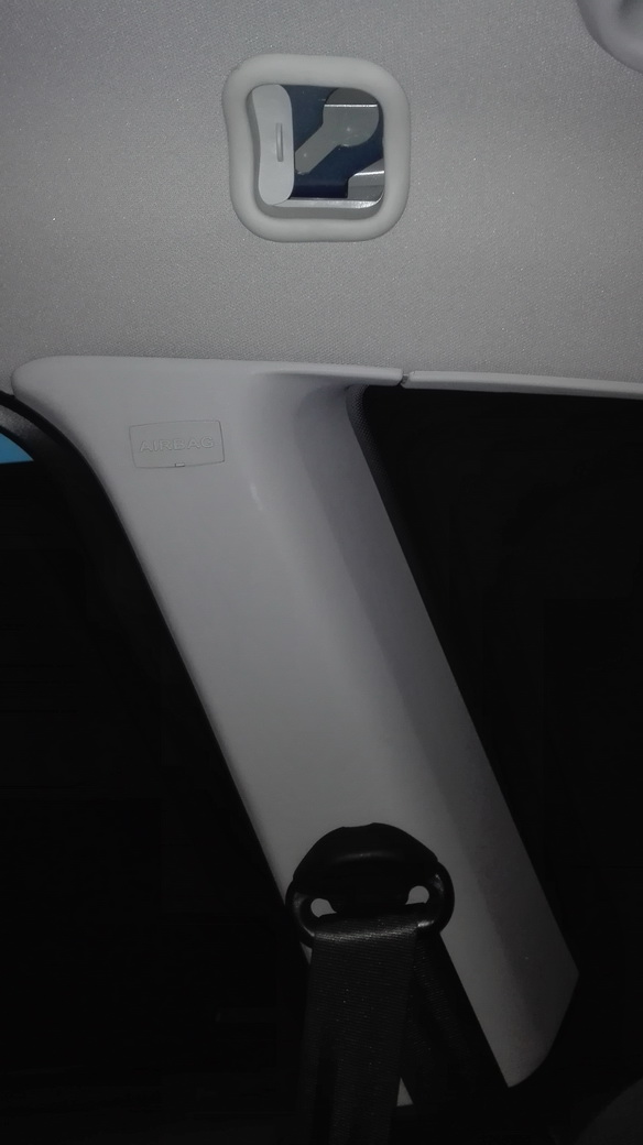

Nevíte prosím někdo, kde jsou na S-MAXu ve stropu kotvící body pro uchycení bezpečnostní sítě?
Pořídil jsem si síť za sedačky a ve stropě nemám příslušné otvory. Předpokládám, že by mělo stačit ve správném místě vyříznout okénko ve stropnici, ale nevím kde.

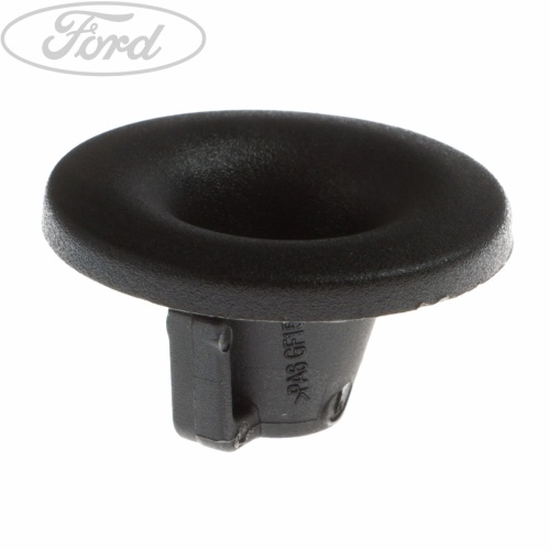

Případně pokud by někdo věděl o té plastové záslepce, abych nemusel kupovat novou v autorizáku. FINIS 1480303

Re: Uchycení bezpečnostní sítě S-MAX
Staci takto?
- Ondrej1
- Příspěvky: 276
Super, děkuji.
Ještě musím sehnat/koupit ty krytky. Koukal jsem že originál prodávají i s nějakou šablonout pro určení místa kde to vyříznout.

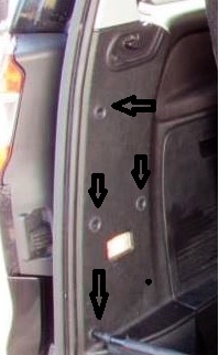

Ahojte, pořizuji si do svého Galaxy 2008 záchytnou síť proti vypadávání menších předmětů z kufru a taky kvůli lepšímu naskladnění věci při cestování na dovolenou, či různé delší akce.
Bohužel na plastových bočnicích nemám kulaté průchodky/ úchyty, do kterých se tyčka oné síťky zasune. Můžete mě prosím někdo poslal pár fotek těch úchytů. Ideálně, podařilo by se někomu i změřit jejich rozteče a vnější průměr onoho talířku. Uchycení v plastové bočnici nemám. Budu to muset vrtat a vyrábět, tak ať se mám čeho chytnout.
Díky za pomoc.
Díky za pomoc.
Pro zajemce o dodelani uchytu bezpecnostni site u S-Maxe pridavam scan sablon pro vyriznuti der ve stropnici. Mam i navod pro Galaxy mk3, muzu dat taky...
Ahoj,
šla by prosím přidat i ta pro Galaxy? ať to nemusím řezat naslepo. děkuji
