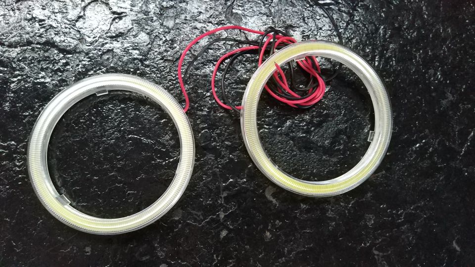

našel sem na netu z číny tyto krůžky viz foto, mají v nabídce 60 - 120 mm v průměru, než bych případně rozebral světla, nevíš ten průměr co bych potřeboval ? a ta montáž je nějakým nalepením ? tuším že mají samopelící pásku na sobě ? nebo to tak je potreba bastlit nějak jinak, díky

Příspěvek od ScorpionSX » 22.09.2017 15:21
Záleží aké svetlá. Tie čo mám ja majú rozmery krúžkov 106 a 100mm. Prvý rozmer je dosť ťažké zohnať v nejakej schopnej verzii, je ich síce dosť, ale sú to sety pre 3kové BMW a tam sú všetky 4 rovnaké, takže sa nedá kúpiť moc verzií len s 2ks v balení. Čiže ak nechceš zbytočne kupovať 4ks, tak je výber celkom obmedzený...100mm verzií je kopa, tam si môžeš vyberať čo chceš...
Uchytenie je cez krytku krúžku na svetle. Pod ňu sa strčí ledkový krúžok a zacvakne sa to ňou naspäť. Preto je ideálne pozerať také, čo majú tú sklenú krytku odnímatelnú. Pre istotu sa to môže ešte podlepiť kúskom obojstrannej pásky, prečo nie :)

podle tvé foto tady mám stejné, ale stejně bych nevěděl asi přesne jak to měřit odkud kam atd aby to nejlíp sedělo, jinak obrázek rozměrů nabízených kroužků, jinak moc se mi na nich nelíbí to že jsou uvnitř žluté, nebo to není tolik vidět když jsou uvnitř namontovany ?

Vidieť by to nemalo byť (až tak). Tam bohužial nič moc nenarobíš, pokial potrebuješ takú verziu, ktorá v inom prevedení nie je. Ja som nameral 106mm od vonkajšieho kraja po vonkajší kraj, vnútorný rozmer takto z hlavy neviem, ale je nejak okolo 90mm. Meral som krytku, ktorá zakrýva krúžky, tá má rovnaký rozmer ako krúžok na svetle a lepšie sa dá zmerať.
Ja budem kupovať najskôr nejakú úplne najlacnejšiu verziu krúžkov jednej aj druhej velkosti aby som sa presvedčil že rozmery sú ok a potom ich buď nechám tak, ak budú dostatočne kvalitné, alebo pohladám kvalitnejšiu verziu a osadím tie.

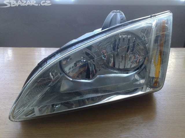

Moje svetlá sú tieto:

tak to máš jiné, já mám klasiku h7, jinak to rozlepení je v pohodě ? nebo je na to nějaký grif ?

No ty máš originál svetlá ktoré chceš upraviť. Tam je to jednoduchšie aj zložitejšie zároveň.
Jednoduchšie v tom, že sa predávajú sady krúžkov s rozmermi presne na tieto svetlá - ale pozor! sú to staršie a horšie typy CCFL krúžkov. Tie nebrať! Len si pozri aký majú rozmer a podla toho si nájdi LED krúžky a použi tie.
Napr.: https://www.aliexpress.com/item/a-set-1 ... 50498.html - píšu, že sa jedná o 106 a 126mm rozmery. Čiže hladaj takéto rozmery LED krúžkov. Samozrejme ideálne by bolo otvoriť svetlá a zmerať si to, ale pokial nemáš náhradné ako mám teraz ja a môžeš jazdiť s tými, tak je to asi horšie...
Zložitejšie v tom, že originál svetlá nemajú "predprípravu" na použitie krúžkov, tzn. musíš ich tam ozaj nalepiť nejakou obojstrannou páskou, prípadne sa robia aj verzie ktoré majú tenké drátiky na zaistenie o niečo zozadu a tak držia na mieste. Čiže budeš musieť toto nejako vyriešiť aby ti to držalo.
Rozoberanie svetiel nie je nejaká veda, tieto pred-faceliftové svetlá by mali byť zlepené rovnako ako moje, tzn. stačí ich dať do trúby a pomaly postupne rozlepovať po okraji. Ja som použil najskôr vrchný ohrev na 150°C a cca 3min, trochu načal vrchnú časť svetiel plochým šrobovákom po obvode ako sa dalo, trochu, čo išlo, aj spodok a potom som ich dal ešte na spodný ohrev, zase na 150°C a 3min a "dorazil" som ich úplne. Ideálne asi začínať z vnútorného rohu, ale v podstate je to asi jedno, kde ti to pôjde lepšie, tam začni. Jo a pozor, je to aj po takej chvíli ozaj horúce, takže rukavice alebo aspoň chňapky :wink:

tak zatím sem našel jen ty ccfl, jinak v čem jsou špatné ?
tak toje teda pěkné sraní s tim to rozlepit, no je to asi složitější než sem čekal
