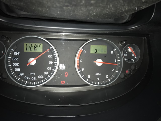

Vasabi
Příspěvky: 2
Registrován: 02.11.2017 16:22
snimac vonkajsej teploty vzduchu
Příspěvek od Vasabi » 02.11.2017 16:53
Ahoj, mam ford mondeo 2005 107kW 2.0 benzin, manual a neukazuje mi vonkajsiu teplotu vzduchu na palubovke a kontrolka (znak snehovej vlocky) svieti na cerveno. za normalnych okolnosti svieti na oranzovo, ak teplota klesne pod...tusim 4 stupne. viete mi prosim poradit, kde je snimac? alebo navrhujete zacat inde? Dakujem
Příspěvky: 24903
Re: snimac vonkajsej teploty vzduchu
Příspěvek od ZaQik » 02.11.2017 17:02
uhnil Ti drat k cidlo nebo primo cidlo
Vasabi
Příspěvky: 2
Příspěvek od Vasabi » 02.11.2017 17:08
ZaQik dik, a kde ho najdem? :) vdaka
Příspěvky: 24903
Příspěvek od ZaQik » 02.11.2017 17:33
tusim, ze bude v predu u klaksonu za naraznikem
