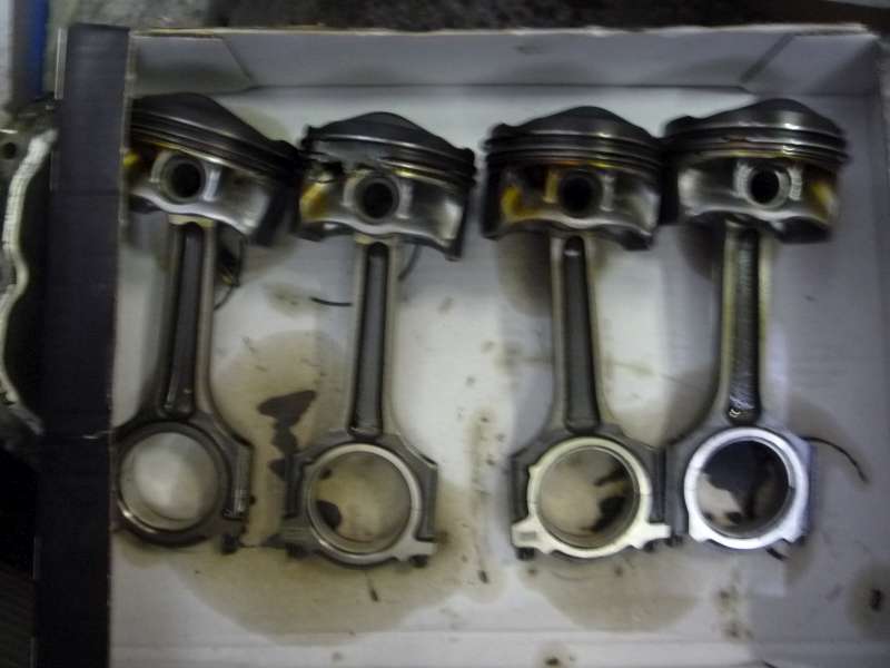

Tak už vím výsledek, prasklý píst. Fotky mi mají zaslat asi zítra. Chtěli, ať se na to příjdu podívat, ale nemám na to čas. Tak Ford je hodně háklivý na nějaké svolávačky, pokud nejde do tuhého. Sranda je, že nyní budu dost dlouho čekat, až to Ford odsouhlasí, aby se to opravilo v rámci záruky. Mám pětiletou záruku a tohle je součásti této záruky.

58mirek
Příspěvky: 95
Registrován: 22.03.2015 21:45
Re: Vibrace pri akceleraci
Příspěvek od 58mirek » 16.11.2017 15:32
Tady jsou fotky pístů. Nejsou moc kvalitní ale je vidět, co se stalo.
Ford Focus Titanium 1.6 EB 110 kW, 06/2013
LH
Příspěvky: 276
Bydliště: CZ
Příspěvek od LH » 16.11.2017 15:56
Moc hezké, až tak špatné jsem písty tedy neměl. Pozitivní je, že co jsem si všiml, tak se ty písty lámou od kroužků dolů a obvykle tak nedochází hned i k poškození hlavy.
Tak ať ti auto po opravě dobře slouží.

58mirek
Příspěvky: 95
Příspěvek od 58mirek » 17.11.2017 16:38
Ať se Sagic nelekneš, čti to opatrně. Najeto mám asi 34 000 km. Musím však napsat, že skoro rok jsem nejezdil a nyní jezdím jen když to potřebuji, měl jsem operaci krční páteře, omezený pohyb rukou, a nikdy to již nebude úplně dobré.
Takže nic moc na to, že se motor již odporoučel.

No ty jo, tak to je fakt malo. Chapu ze nekdo mel problem trebas v tech 180 a menil ikdyz si myslim ze by mel vydrzet daleko vic, ale tohle je fakt chyba. Ja mam ted 84.
Je:
Byl:
LH
Příspěvky: 276
Bydliště: CZ
Příspěvek od LH » 17.11.2017 20:05
Já třeba měnil v doložitelných a prověřených 76 000km (sice jsem to koupil v 75tkm, ale km mám potvrzený od Forda).

Sagic: ale to podstatné, co se vždy pokazí, písty, tak ty jsou beze změn a očividně to praskne vždy ve stejných místech.

To mas pravdu, pisty vypadaji ze jsou stejne.
