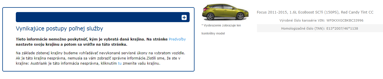

Zdravím, keď hodím svoje VIN do FordETIS, systém mi nechce zobraziť žiadne informácie, vraj kvôli zle zvolenej krajine. Skúšal som teda zmeniť v predvoľbách krajinu na Nemecko, lebo odtiaľ auto bolo privezené, ale nič. Detto Slovensko. Nevie z vás niekto, čo s tým mám robiť, prosím? Ďakujem.

Příspěvek od Anduril » 02.02.2018 10:43
Mas to tam. Muzes do servisu.

@exirext: ETIS pri jazykovych a regionalnych nastaveniach blbne. Ak by si sa prepol do CZ alebo EN tak ti to tam ukaze.

Skúšal som, stále píše to isté. :?
Vďaka, Anduril. Stačí mi teda zájsť do najbližšieho Ford servisu a oni už so mnou budú počítať? Pardon za možno trochu zbytočnú otázku, ale po zistení o tej zvolávačke som dosť nervózny...
