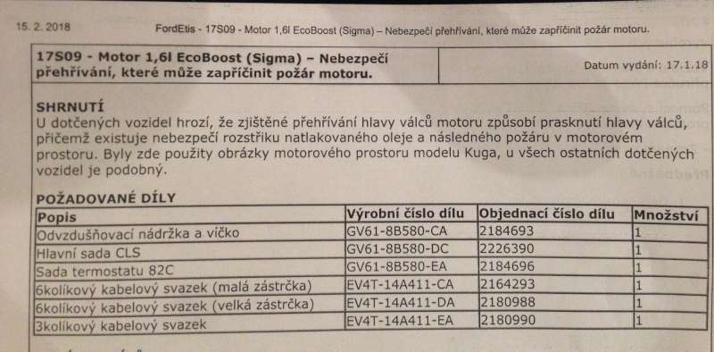

Já jdu pozítří. Je už někdo kdo má hotovo?

Ve Fordu Kačmáček to budou dělat podruhé. Jsem druhý. Je to na víc jak dva dny prej.
Budou měnit tyto díly:
Focus III 1,6eb titanium
Focus II 1,6TDCi trend

Takže řešení spočívá v tom, že se dá termostat, který bude dřív pouštět a motor se bude míň zahřívat? Tak to tleskám! :mrgreen:

Dva dny je moje nocni mura. Auto o vikendu potrebuju a zatim se tvari tak ze kdyz jim auto dovezu do pul 9 tak to bude ok. Predpokladam tedy ze to stihnou jeste ten den.

Tak pokud nenastane problém s těsností chladícího systému, nebo s přehráním SW (o obou případech jsem na zahraničních fórech četl, že se již stalo), tak není důvod to nestihnout. Na internetu už jsou videa z přestavby a myslím, že se to dá zvládnou klidně o hodinu rychleji než píšou v tom prováděcím předpisu.

Mam hotovo. Byl jsem prvni s zvladli to celkem na pohled hezky. A za jeden den. ObrázekObrázekObrázek

A nezkoušel jsi (nebo neptal jsi se) co to hlásí na BC, když odpojíš konektor toho snímače hladiny?

Nezkousel jsem na ceste domu teprve a ve fordu na me nemeli moc casu tak nebyla prilezitost.
