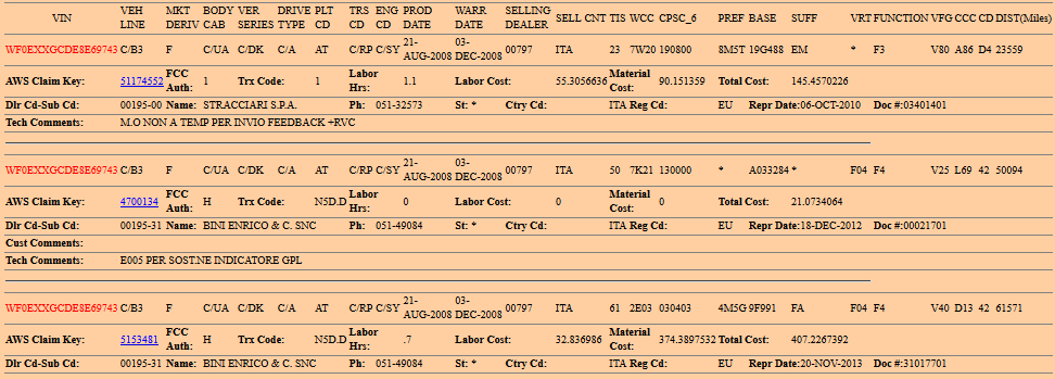

peters951 píše:Ahojte,
mohli by ste mi pozriet toto VIN:WF0EXXGCDE8E69743?
Dakujem, je to dovoz z ITA a chcem trochu potvrdenie pred tym, ako by som sa do niecoho pustil.
Inzerat: https://auto.bazos.sk/inzerat/84026892/ ... UM-LPG.php
Jsou: Ford Mondeo MK5 kombi 2.0TDCi (132kW) ST-Line (MY2018)

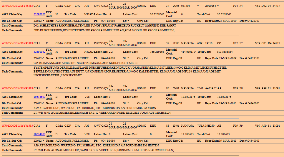

Ahojte,
zvažuji koupi S-maxe. Mohli byste mi prosím říci něco o tomto autě?
VIN: WF0SXXGBWS6Y45383
Ford zóna ukazuje 5 diagnostických záznamů 9 záručních oprav.
Odkaz na inzerat:
https://auto.bazos.cz/inzerat/86876624/ ... ez-DPF.php
Mockrát díky

Placa píše:Ahojte,
Odkaz na inzerat:
Mockrát díky

Placa
- Příspěvky: 5
- Registrován: 28.03.2018 12:08
Mockrát díky...

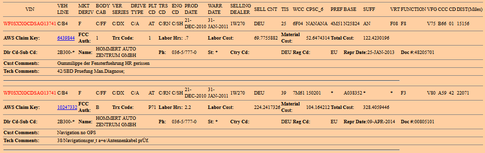

Mohl bych poprosit o záruční opravy tohohle auta? Podle Fordzony jsou tam 2.
WF0SXXGCDSAG13741
https://auto.bazos.cz/inzerat/87955634/ ... 7-navi.php
Děkuji
WF0SXXGCDSAG13741
Děkuji

- Adow
- Příspěvky: 6814
- Bydliště: Kousek od Brna
Má zajímavý interval výměny oleje
Je: Ford S-max II, 2.0 TDCi
Je: BMW i3, BEV 125 kW
Byl: Ford S-max I, 1.8 TDCi
Byl: Ford B-max, 1.0 EB
- Hansoff
- Příspěvky: 192
- Registrován: 26.11.2011 14:13
- Bydliště: Vysočina
Jo, je to zajímavý. 20 000km za 3 roky. Za tu dobu se toho mohlo udát spoustu...

Hansoff píše:Mohl bych poprosit o záruční opravy tohohle auta? Podle Fordzony jsou tam 2.
WF0SXXGCDSAG13741
Děkuji
