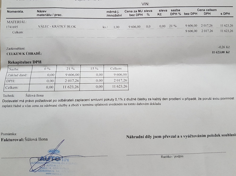

Tohle je můj účet za polomotor

Bohužel to už neplatí.....a neprovokuj
já dal teď vo trochu víc jen za špatnou zkušenost
