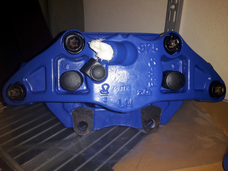

Ještě jsem na to kouknul a:
Pod zátkama (pod kterýma jsou vodící čepy) je červená vazelína.
Příloha:
20180604_192904.jpg [ 95.92 KB | Zobrazeno 259 krát ]
ale když sundám držák s čepama z brzdiče, tak jsou čepy úplně suché. Nevím, jestli by ta průchodka co je na druhý straně dokázala z čepu veškeré mazivo při sundávání setřít...
Asi budu věřit kořeňovi z UK (http://www.caggersparts.com ) a setřu trochu té vazelíny ze zátek přímo na ty čepy - nechci tam míchat 2 maziva...

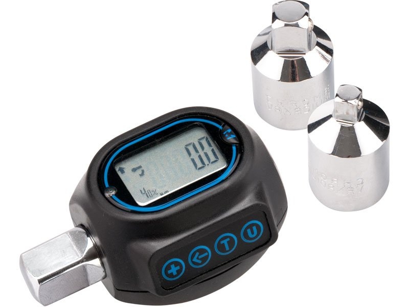

To je velmi dobra poznamka - a pokud se k nim clovek nechova jak hovado, tak i ty nejlevnejsi momentaky fungujou (aspon podle mych zkusenosti) dost dobre.
V praci jsem porovnaval presnost takovehodle digitalu:
Příloha:
extol_digi_momemtovy adapter.jpg [ 77.5 KB | Zobrazeno 255 krát ]
s kalibrovanym momentakem a mezi 50-60Nm byla chyba kolem 2-3Nm.
Tutez chybu potom vykazovaly i moje momentaky doma, takze za sebe spokojenost.
