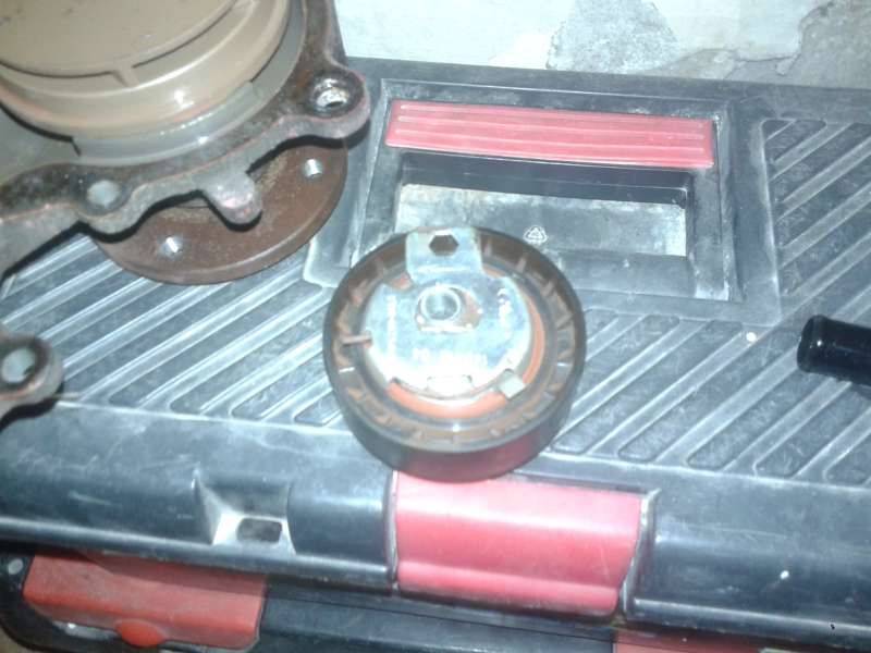

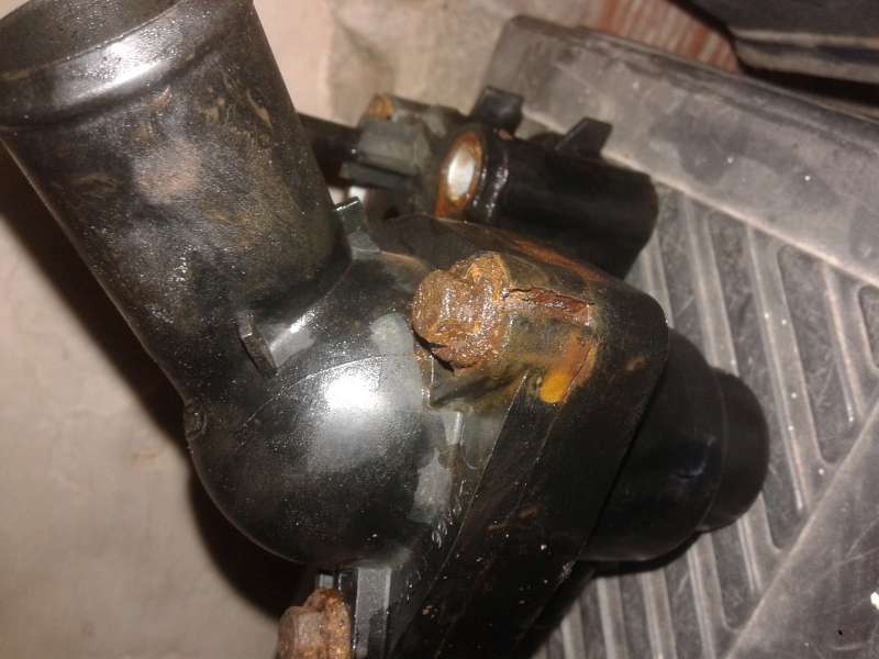

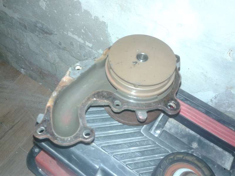

Menil jsem rozvody na 1.8 tdci pri 173 000 km.Byl praskly termostat a ubyvala chladici kapalina.Vymenena kladka, remen a vodni pumpa.Cena za rozvody 5000 i s praci, termostat 2500.Auto je pocitove tissi, a mam i llid v dusi:-)
