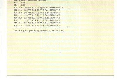

Chtěl bych se zeptat majitelů FF III na jakých rozměrech zimních pneu jezdíte ??
Když jsem si pročítal velký techničák , tak to vypadá ,že mám povolený pouze jediný rozměr zimní pneu a to 205/55 R16 . :bebng:
Edit: přesunuto. Phofy

Příspěvek od jenikHK » 06.10.2018 19:41
Zimní samozřejmě můžeš mit klidne i 18". Ale v 16" je povoleny u zimních nizsi rychlostní index. Nemluvě o pripadnych řetězech, které nemusíš na větší dostat.
Anduril
Příspěvky: 5096
Registrován: 07.11.2009 16:56
Re: zimní pneu na FF III
Příspěvek od Anduril » 06.10.2018 19:42
Jakykoliv z rozmeru napsanych v TP muzes mit jako zimni, to se nerozlisuje. Ja jezdim na 215/55/16, na technicke bez problemu.
Rozmer 205/55/16 Q M+S je tam uveden proto, ze tento rozmer muzes mit s nizkym rychlostnim indexem Q, kdyz ho pouzijes jako zimni (M+S) gumy.

Příspěvek od Medmen » 06.10.2018 20:35
Jsem rád, že nejsem jedinej kdo při kouknutí do VTP měl stejný dojem :D
