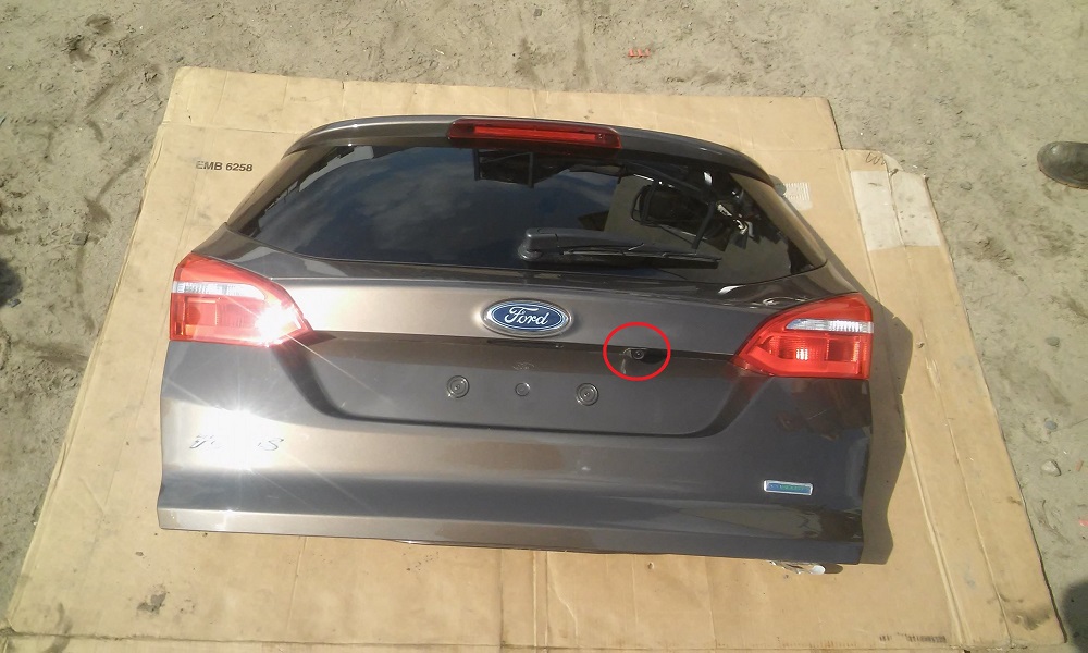

Otazka mozno na niekoho co vie pozriet Ford katalog :)
Kupil som si origo Ford cuvaciu kameru aj s tlacidlom kufru - FoFo MK3.5
Bohuzial mi to tlacidlo nesedi na priamu vymenu na moj kufor - FoFo MK3.5 KOMBI
Vsetky tlacidla co som nasiel pre facelift su presne taketo iste aj rozmerovo.
Moze byt ze na KOMBI MK3.5 neexistuje taketo tlacidlo kufra spolu s kamerou je stale potrebne kameru umiestnit mimo tlacidla tak ako to je na tomto obrazku?

kombik nema couvaci kameru u ovladace 5. dveri
(na fieste jsem kvuli couvaci kamere u ovladace 5. dveri musel menit i listu)

Teraz otazka mam skusim vyrezat otvor na cely tento ovladac a nalepit ho tam alebo dokupit origo drziak na kameru pre kombi a umiestnit to ako to ma originalne :D

jaks to vyresil? kamera pro htb ma "nesikovne" vyvedeny konektor, takze se do kombika nevejde
