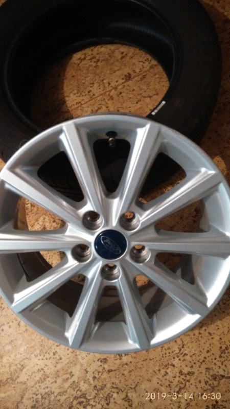

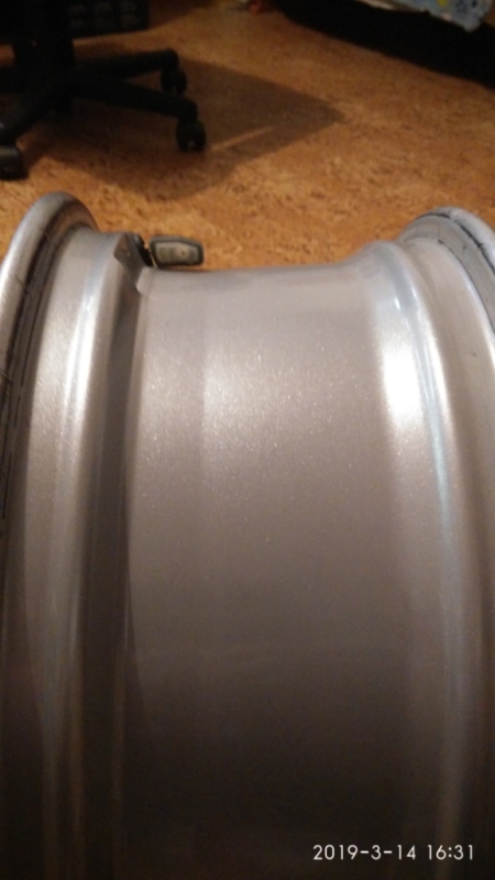

Příspěvek od majk » 14.03.2019 18:47
tak dnes jsem musel nechat zout jedno kolo-ušlé přes zimu-dírečka zevnitř pneu na boku asi v polovině profilu-conti premium contact2-nedoporučuji kupovat-vada z výroby-tak jsem pořídil pár fotek:je to originál z výroby v továrně.

Da sa demontovat TPMS snimac ako je tu na fotkach od majka co mal defekt, tak aby sa neposkodil je mi jasne ze elektronika sa oskrutkuje od ventilko ale ten ostane utesneny v kolese.ako sa ten da dat dole bez odrezania?
