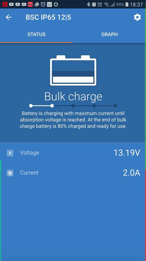

Info z cest:
Focus odpojen z nabijecky victron (udrzovaci napeti 13,2V)
Po startu 15,1V, po 6km pokles na 14,8V a tak to zustalo 100km. po cca 3 hodinach odjezd, napeti 14,8V, po cca 5km zastavka na benzince a cekani na uvolneni stojanu - napeti 13V a to i kdyz sem zvysil otacky na 3000ot. Napeti stouplo na 14,8V opet pri jizde (auto se uvedlo pdo pohybu).
Doma napojeni auta na victron nabijecku a nabijecka zacala baterii dobijet - viz foto (proud mam omezeny na 2A, jinak by to nabijelo vetsim proudem).

to ACEMajky:
Myslím, že baterii nenabíjíš. Podle napětí 13,2V pracuje v režimu skladování (storage).
Má tři režimy provozu:
- absorption (absorpční nabíjení) 14,4V
- float (plovoucí nabíjení) 13,8V
- storage (skladovací nabíjení) 13,2V
Zapnul bych absorpční. O ostatní se postará sama.

Ano, aj sem uvadel, ze udrzovaci napeti je 13,2V (storage).
Vse si ridi nabijecka sama, tohle byla jen fotka pri napojeni nabijecky (sejmuto cca do 1 minuty od napojeni), cili v tomto rezimu nabiji max proudem (co nabijecka umi) dokud nedosahne 14,4V a nasledne snizuje proud, aby se neprekrocilo napeti - a jak sem psal, mam stazeny proud z 5A na 2A (jelikoz sem predtim dobijel moto baterii a neprepl to).
Jinak po Bulk nasleduje Absorbce
