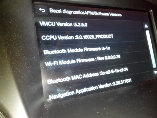

Verziu zistis v ramci test menu: naraz stacit seek fwd (>>) a eject tlacidlo cca na 3 sekundy, spusti sa test reprakov - mozes ukoncit hned - potom zvol APIM Diagnostics a nasledne IVSU Version.
Toto odfot a daj fotku sem.

Re: SYNC 3 - rady, tipy a problémy uživatelů
Příspěvek od slavekve » 01.02.2019 15:24
