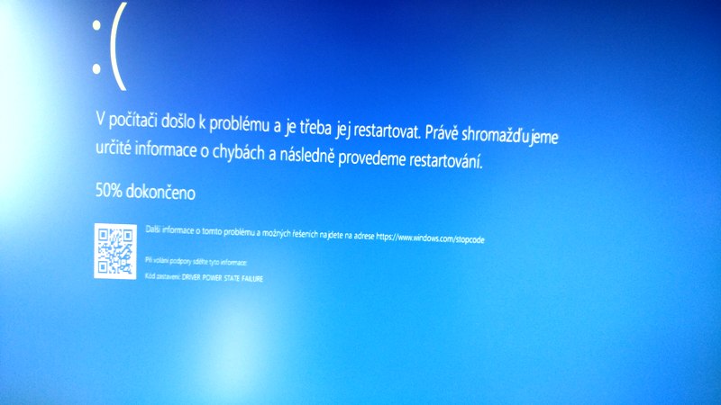

Po posledni aktualizaci tohle. :wallbash: Co odesla stara garda programatoru z mrkvosoftu, tak ty aktualizace stoji za ....... Ovladace na starsi tiskarny moc nechodi.

To chce stahnout sw bluescreenview a podivat se do dumpu co se stalo.. Nejspis dosla pamet nebo tak neco

STOP code ukazuje na problem s ovladacem u nektere z komponent (nejcasteji jsem to videl u sitovek - fyzicka na klasicky LAN / WiFi - nebo u graficke karty). Hodne casto se to objevi kdyz se PC uspava nebo probouzi (ovladac, ktery vyvola tenhle problem, se "nestihne" probudit a system na to zareaguje padem ... holt ne moc stastne reseni :) )
To se zacalo dit az po prechodu na posledni verzi W10 (build 1803)?
Zacal bych kontrolou ovladacu u sitovek (LAN / WiFi) + graficke karty. Bud nainstalovat novejsi nebo se mrknout jestli nedoslo v posledni dobe k jejich zmene (pokud to nezlobi uz delsi dobu). V pripade ze ano, vratit puvodni verzi ovladace.
Pokud by tohle nepomohlo, pak bych si zkusil pohrat s nastavenim napajeni a pokud by to nebyl problem, zkusil zakazat zarizeni v prechodu do rezimu spanku, apod. (kazdopadne to je minimalne u notebooku vetsinou dost nezadouci - na druhou stranu se tim da rychleji lokalizovat vinik).
Bluescreenview by pripadne taky mohl dat vic info o tom, ktery ovladac se na BSOD podilel ... ale ne vzdycky se to da v minidumpu dohledat (pak je potreba mit plny dump a provest zpetne trasovani pomoci debuggeru),

Tak podrobne jsem ten screen nestudoval.. :-) driver je jeste dobra varianta..

Aktualizace April 2018 Update.Stalo se to po otevreni PDF (nejnovejsi A.R.) a opetovneho skenovani(Brother) dokumentu. Ram 8GB asi problem nebude. Po restartu jsem procistil Pc CCleanerem :roll: a znovu restart, delsi, W10 si to nejak prelouskal a zatim se to rozjelo a drzi(musim zaklepat) :) Znamej ajtak rikal, ze posledni dobou maji vzdy po aktualizaci problem s ovladaci starsich tiskaren a dalsim starsim hardwarem. Ovladace by mely byt posledni(nejnovejsi), teoreticky.
