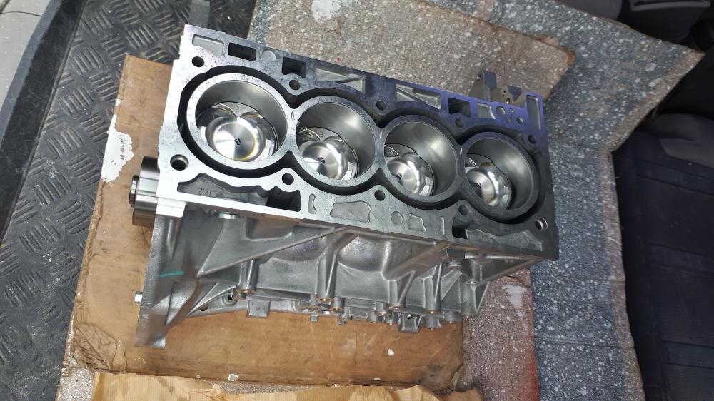

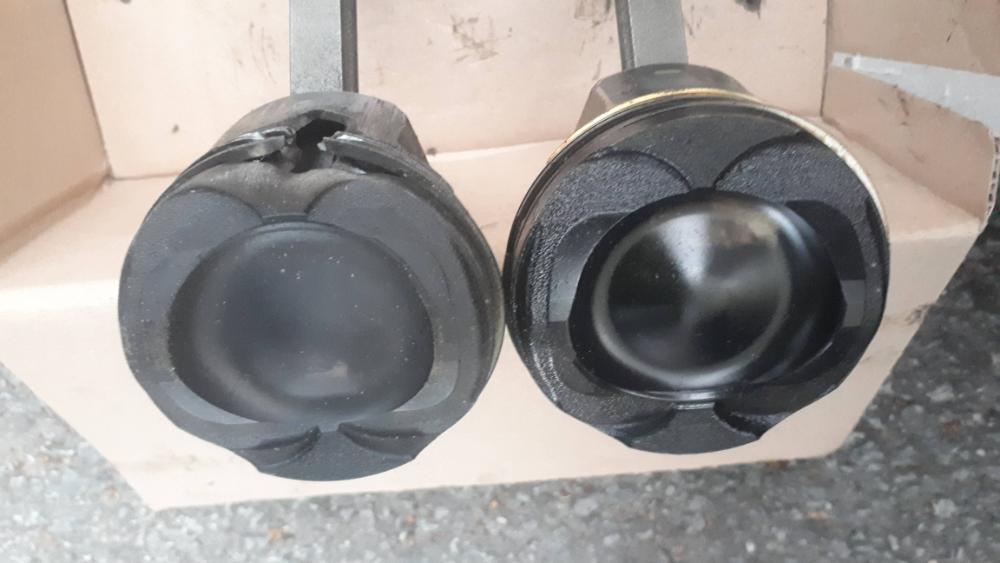

Zial mam prispevok do tohto vlakna:
Stala sa mi celkom vtipna story, ked som isiel na prvu STK pri 65 tis km !!! Kde som nedosiel. Motor som poriadne zohrial. Po cca 20 km ho idem vytocit a pri 6 tis strata vykonu, otacky dole, kontrolky zacali chaoticky blikat, motor zhasol. Na dialnici. Doplachtil som na odpocivadlo. Prvy pokus ho nastartovat bol neuspesny. Z motora isli zvuky ako zo starej kosacky. Druhy pokus som uz ani neskusal. Odtahovka do servisu, bla bla bla .... vybratie motora a treti piest v prdeli. Dal si zalezat a poskodil aj samotny blok. Pricina nieje znama. Olej tam bol - kontrolujem ho pravidelne. Takze po dlhych uvahach co s autom /utopit ho vrieke, prejst bagrom, podpalit od nervov/ a blizsich zistovani informacii na nete, prislo mi ako najlepsia varianta pomer cena/vykon objednanie noveho ,,polomotora,, vo Forde /4.000€/.
Mozno to tu uz niekto riesi, ale EcoBoost ma zle vyriesene chladenie, medzi piestami dochadza k deformaciam v kanalikoch. Na tom mojom sa uz jeden zacal upchavata a skor ci neskor, by smrt bola neodvratna. Novy blok motora ma inak vyriesene chladenie, vid foto.
Focusa si zial musim nechat. Ked sa situacia zlepsi, pojde do sveta a ja urcite po 20 rokoch k inej znacke.
Prajem Vam vela stastia kolegovia !

LSPI je mrcha, buď praskne válec nebo píst :nixw:
Příspěvky: 13529
Registrován: 18.07.2011 19:55
Re: Focus combi 1,5 ecoboost - motor KO
Příspěvek od stano. » 30.06.2023 15:22
Ako sme pisali uz vedla vo vlakne. Tam je roztaveny kus piestu. Toto nema s chladenim nic spolocne a myslim ani lspi.
djdekl
Příspěvky: 4036
Bydliště: Praha 9
Příspěvek od djdekl » 30.06.2023 15:58
Vadnej vstrik ?
bororo
Příspěvky: 185
Bydliště: Martin
Příspěvek od bororo » 30.06.2023 16:09
djdekl píše: 30.06.2023 15:58 Vadnej vstrik ?
Vstreky su OK, boli na teste.

Příspěvek od oscaar » 30.06.2023 16:27
Ten vstřik je taky možnost.
