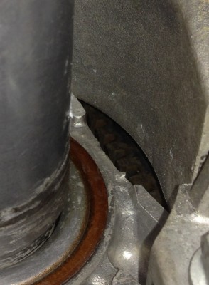

Dnes jsem si všiml zajímavého úkazu na svém autě. Mezi převodovkou a poloosou jaksi nesedí na sebe ty dva kartery převodovky a je tam asi 5 cm dlouhá díra - přikládám foto. je tam vidět rezavé převodové kolo, asi spojka. to je normální? normálně tam stříká slaná voda.. ještě jsem to nikdy neviděl
jinak je to motor 1.6 ti.. benzin 77kw

Není tohle setrvačník a do těch zubů zaskakuje startér?
kdybys měl takhle rezavá kola v převodovce, tak už to dávno neřadí.

Osobně nepoznám co to na obrázku je, ale jediný rezavé kolo u převodovky je věnec setrvaku.

na fotce jsou vidět zuby setrváku , moc to neřeš to je naprosto normální -nic jsi neztratil ani se ti neulomilo.

díky za rady
