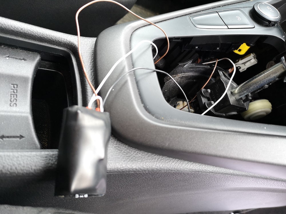

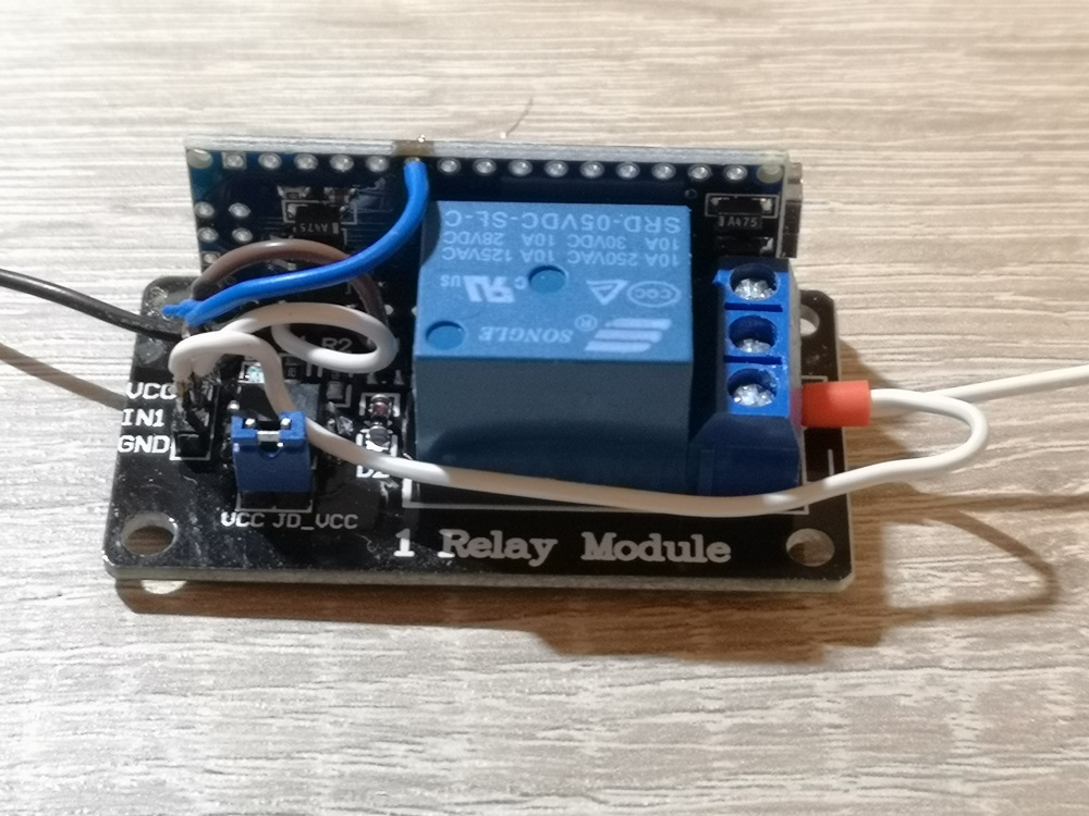

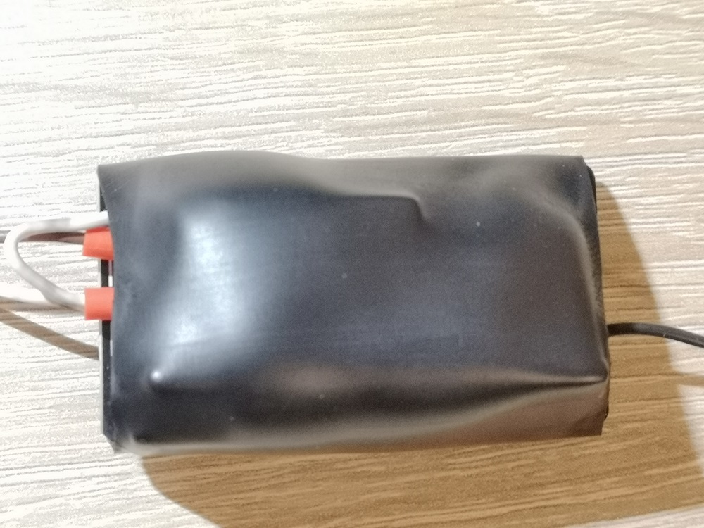

Chtěl bych tady poděkovat "reckoname" za trpělivou pomoc při stavbě modulu deaktivace Stop-Startu :hhura: .
Celé to běží na Arduinu Nano, deaktivace proběhne za 15 vteřin (lze nastavit v programu). Krabičku jsem nesháněl, celé jsem to dal do větší smršťovačky. Celkové náklady jsou okolo 200 Kč. Pro inspiraci vkládám pár fotek.

Adow
Příspěvky: 6814
Registrován: 20.05.2011 09:52
Bydliště: Kousek od Brna
Trvalá deaktivace Start stop systému
Příspěvek od Adow » 03.03.2019 20:56
Pěkná hračka ;-)

Pirmin
Příspěvky: 89
Bydliště: Varnsdorf
Re: Trvalá deaktivace Start stop systému
Příspěvek od Pirmin » 07.03.2019 15:38
Díky :D šlape to jak hodinky :hhura:
