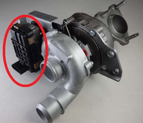

Už je to cca tři roky co se potýkám s chybou vypínání turba za jízdy.
Loni vyskočila porucha motoru ale vzimě sama zhasla jak se ochladilo.
Diagnostika vyhodila dvě chyby. Váha vzduchu nebo řj. turba.
Váha dnes vyměněna (levnější varianta) a chyba je zase tam tak váha to není.
Můžu vědět kde je a jak vypadá řj. co naklápí lopatky turba?
Auto tahá krásně. od cca 1500 ot auto začíná zesilovat.
Díky.
Díky.

Re: Turbo (turbodmychadlo) - všechno sem
Rozeber elektroniku na naklapeni lopatek, je primo pridelana na turbu, tipuji ze budes mit prechodak na tech 3 dratkach co tam jsou

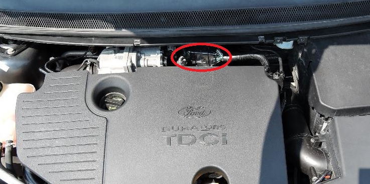

Tak ten odpor může být špatný ?
ředitel dudík ukazoval i na tuhle věc.
FM MKV 2,0 TDCI 15
FF II 1,8 TDCI 05 (pořád žije ale hnije)
- phofy
- Příspěvky: 9513
To je jenom konektor, ten můžeš maximálně vyčistit
Koukni na net, určitě to někde najdeš jak to někdo přepájel
