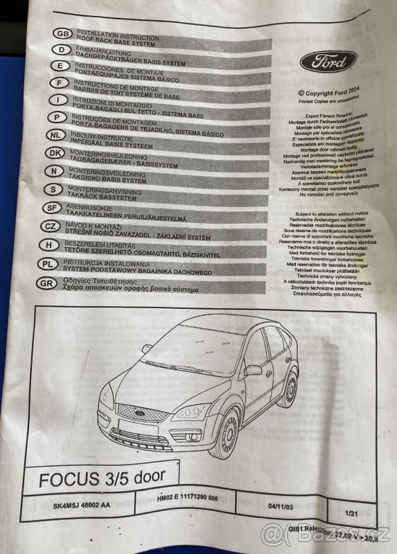

kufixo
Příspěvky: 1
Registrován: 24.11.2015 00:17
Re: Stresny nosic - vsetky informacie a navod na montaz
Příspěvek od kufixo » 07.07.2020 06:53
Ahoj fordaci,
mam dotaz ohledne originalnich pricniku na FF II hb. Sehnal jsem je na bazosi za slusny penize, abych nemusel porad cpat kolo dovnitr. Kdyz jsem je namontoval, pripadal mi predni o dost niz nez ten zadni, takze by nosic kola mel asi zvlatni sklon. Myslite, ze muzu prohodit gumove podlozky, ktere jsou vzadu vyssi, aby se pricniky vyrovnaly? Nebo delam neco spatne? Je to takhle presne podle navodu a jsou urcene presne pro muj typ FF, tak mi to nejde do hlavy.
Diky moc, Honza.
