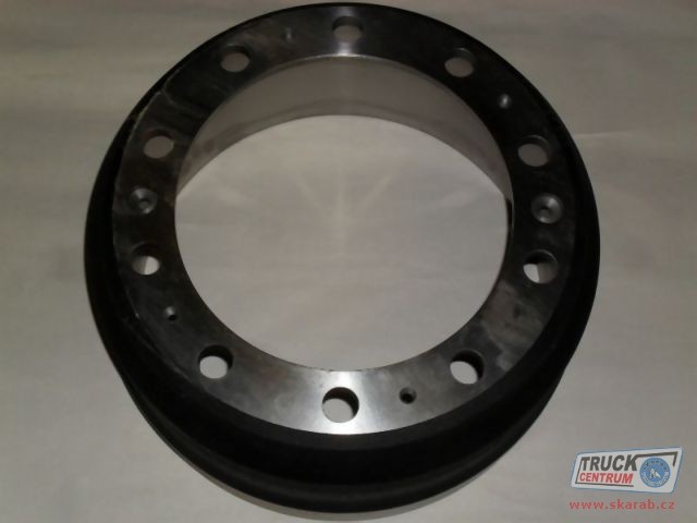

tak tady na těch ploškách, mezi kol. šrouby vzniká tření???
aby to rozjelo a ubrzdilo xxx tun u Tatry 148???
dejte se vážení už do kupy.
furt je to přenos šroubama.
