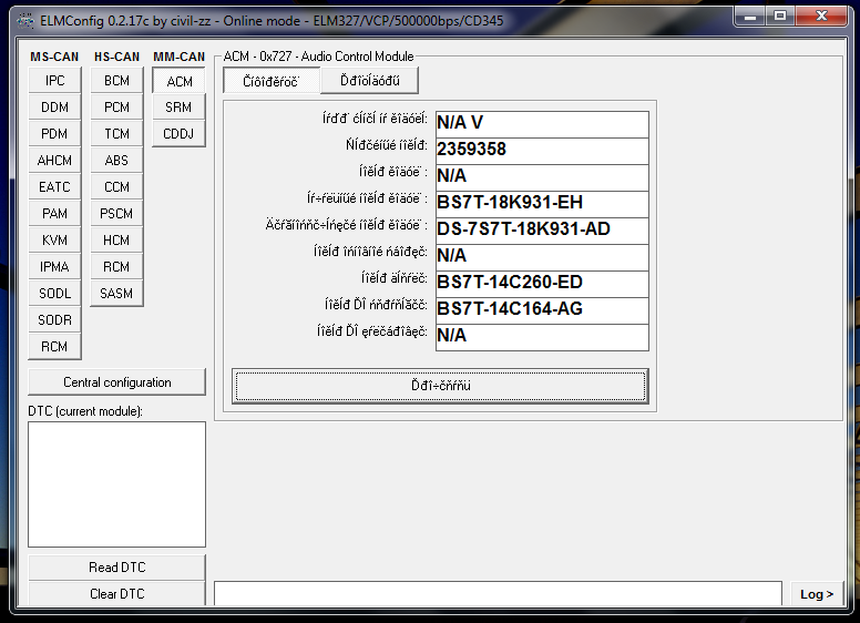

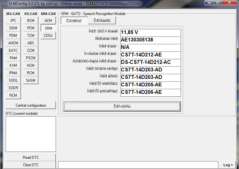

Tak po přejmenování svazku se nic neděje, stále vidí původní obsah. Takže si asi bere ID zařízení.
Flash FW se mi nedaři, neumím rádio donutit do servisního modu. Je to s to velkou navigací a Convers plus. Čili hraje do té doby, než otevřu dveře pak se vypne. Zkoušel jsem všechny možnosti a radio stále píše no data for playlist. Koukal jsem na soubory FW a jsou z roku 2012. Auto je 5_2013 což tedy neznamená že BT jednotka nemá starší FW než 2012.

Tady jsou fotky audio a ovládání hlasem modul.
MONDEO MK4 Titanium 2013
Příspěvky: 24774
Re: Mondeo MK4 2013 problém seznam MP3
Příspěvek od ZaQik » 08.03.2018 22:19
BTmodul CS7T prehrat nejde :(
