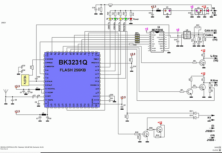

Focus MK1 používá pro motor (všechny typy motoru) sběrnici Ford SCP-J1850PWM
a většina těch levných BT ELM327 tuto sběrnici vůbec nepodporuje.
Sice to napíší do aukce, ale ... ty piny (2+10) nejsou v tom interf. vůbec zapojené.
Viz. schema.
a zde https://timyouard.wordpress.com/tag/j1850/
Ono rozchodit SCP není sranda a tak si usnadnují práci.

Tomin: Předpokládám, že absence sběrnice platí i pro ty levné kabelové, že?

Tak to netusim. Osobne overeno to mam jen na dvou BT verzich.

Dnes ráno som skúšal Forscan v mobile a bohužiaľ mi vypísal že môj BT Elm327(modrý) není kompatibilný... Mate nejaký typ na adaptér ktorý by fungoval?

Forscan se nespokojí jen tak s něčím
... Toto mi funguje, mám tam dodělaný i přepínač: https://www.aliexpress.com/item/3304798 ... b201603_52

Ešte jedna otázka, Forscan sa uspokojí s USB Elm bez prepínača?

Jasně, ale uvidíš jen jednotky, které jsou na HS.

Stačilo by cez forscan vyčítať a vymazať chyby, žiadne úpravy a menené parametrov. Vedeli by ste aj taky kábel doporučiť od Číňanov?

Ja mám takýto a valí v pohode už roky:
https://www.ebay.co.uk/itm/ELM327-USB-m ... SwysFcAOo-
Prípadne ešte:
https://www.ebay.co.uk/itm/ELM327-OBDII ... SwPhdU1eaG
