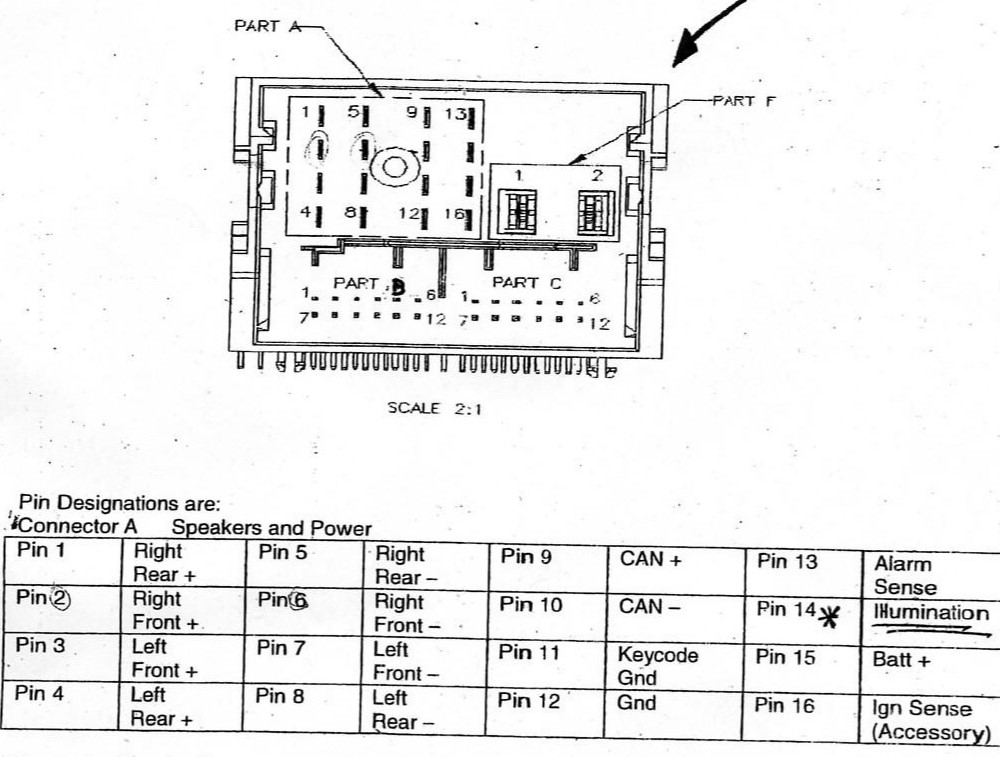

Re: Onboard kamera
Díky za odpověď, ale nebyla by trochu podrobnější? Vůbec se v elektrice nevyznám a ani nevím co kam pořádně připojit. Kdyby mi někdo ukázal na patici od rádia kam který drát připojit, tak to už bych si pak našel. Potřebuji vědět který je stále pod proudem, který je spínaní a kostru.
Ford Focus combi II, 1.6 TDCi 80kW, r.v. 2005, bez DPF, autom. klima, Sony autorádio
- Příspěvky: 25066
Re: Onboard kamera
kostra - pin 12
spinanych +12V - pin 16
stalych +12V - pin 15

Re: Onboard kamera
OK, díky. Zkusím to jak psal ZaQik. Našel jsem obrázek konektoru, tak snad to mám správně
