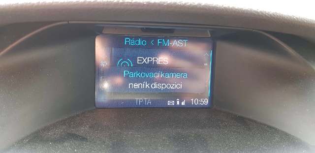

Zdravím vás machri.
Mám Focus kombi Mk3 2013, je tam od výroby cúvacia kamera, ale po nejakej dobe mi prestala ísť. Keď zaradím spiatočku, tak sa mi na displeji zobrazí len upozornenie že "Parkovacia kamera nie je k dispozícii".
Neviete mi prosím poradiť čo by som mal skontrolovať?
Je tam SONY rádio s navigáciou len pre info...
Vďaka.
Dušan.
Vďaka.
Dušan.

Skúsil som pozrieť konektory na kamere v zadných dverách, vystriekal som ich kontakt sprejom a dal naspäť ale nepomohlo
- Příspěvky: 25200
Re: Prestala fungovat cúvacia kamera
zmer, jestli je v konektoru napeti a kostra ... a pak jeste muzes premerit sbernici
na pojistku pro kameru v kufru jsi koukal?
dushos
- Příspěvky: 6
- Registrován: 19.10.2016 19:01
konektor možem zmerať samozrejme, vdaka za tip. poistku som nepozeral, popravde ani neviem že tá kamera má poistku a neviem ani kde ju hladať. rovnako neviem kde je tá zbernica. budem rád za rady.
dushos
- Příspěvky: 6
Ok, pozrel som teraz všetky poistky v boxe v kufri a všetky sú ok
- Příspěvky: 25200
ve schema elektriky (viewtopic.php?f=53&t=11711) si najdi kameru a zmer si, jestli mas kostru a napajeni tam, kde ma byt ... pak se da pokracovat dal se sbernici
Asi blbost, ale nemůže to být sw záležitost, když nic nemuzes najit? Mě displej tuhle hlášku totiž taky občas vyhodi, jen tedy pomůže chvíli počkat a znovu zařadit zpatecku

A nemůže být třeba přímo i ta kamera v pytli,když elektrika vypadá,že je OK ?
EDIT: to je vlastně asi blbost...to by nešel jen obraz.......

Mám kameru taky, jezdím denně, takže zařadím zpátečku několikrát za den a ještě nikdy se mi taková hláška neobjevila..

takže včera som to rozobral a premeral som konektor na kamere... napájanie je tam OK... nejaké ďalšie nápady páni?
btw kamera je BM5T-19G490-LB

jake mas barvy dratu v konektoru do kamery?

sakra to som neodfotilZaQik píše:jake mas barvy dratu v konektoru do kamery?
ale čo si pamatám tak tam bola, biela, biela+modra, cierna, cierna+biela, hneda, zlta a tusim modra...
ale možem sa mýlit...
- Příspěvky: 25200
nejak moc dratu - tady (viewtopic.php?f=274&t=49145) je schema poFL i predFL a ani najedno mi to nesedi
