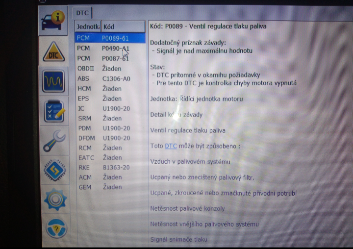

Riešim na kamarátov om mk2 1.8tdci problém, keď sa motor ohreje, tak ne štartuje. Točí aj 10sekund,niekedy naskočí až na 5ty pokus. Chyby v diag na fotke, teplota paliva ukazuje pred štartom okolo 40stupnov,po štarte cca 50. Tlak paliva pred štartom je cca 500psi po štarte drží na cca 30000psi.ventil regulácie pred štartom pri zapnutom zapaľovanie je zatvorení, točí a stále zatvorení, jak naštartovalo tak napísalo ze je otvorený...

Podobný problém som mal aj ja o stranu-dve dozadu, nakoniec bolo riešenie relatívne jednoduché - viewtopic.php?p=1162333#p1162333 - škoda že až keď som vyvalil 40€ za nový snímač tlaku...ale tak skúste pozrieť ten palivový filter, či nie je vrchný O-krúžok zle nasadený a nezavzdušňuje sa to a tak.

Teoreticky by to mohlo byt, ale deje sa to stále iba na zohriatom aute. Prvý štart po noci je v pohode

Re: Engine system fault
No je fakt že mne sa to dialo práve naopak, pri studenom aute, ale za pokus to stojí a hlavne ak nebude treba ten filter vymeniť, tak je to oprava prakticky za 0.
Práveže filter bol meneny pred mesiacom, a začalo to robiť týždeň dozadu
Mne to neprišlo tiež naraz, filter menený v decembri, prvé problémy nastali január-február tuším...záležalo to dosť napr. od toho kolko som mal natankované a pod.
