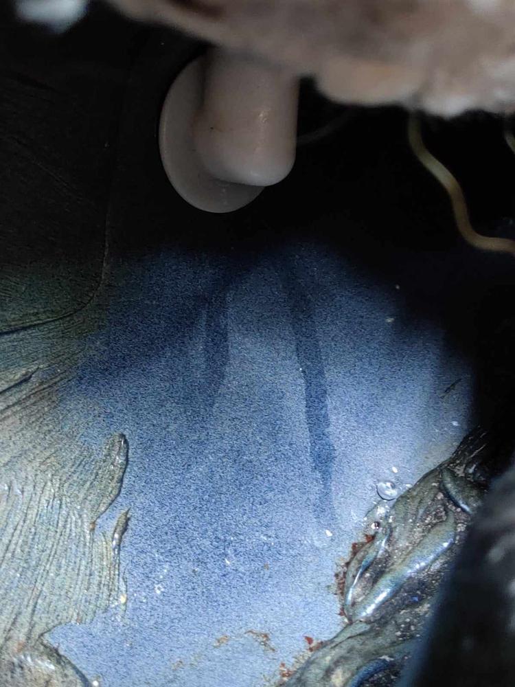

Ahojte, mám podobný problém. Je to FoFo mk2, r.v. 2005. Tečie mi pod ten úplne spodný kobeberec (izoláciu). Je tam blbý prístup na hľadanie pričiny. Nemáte nejaký tip, čo by to mohlo byť? Klímový odtok je v pohode, skúšal som vodou, odteká rýchlo. Nejaké tie prestupy klímy a kúrenia, prestupy káblov alebo sanie vzduchu?

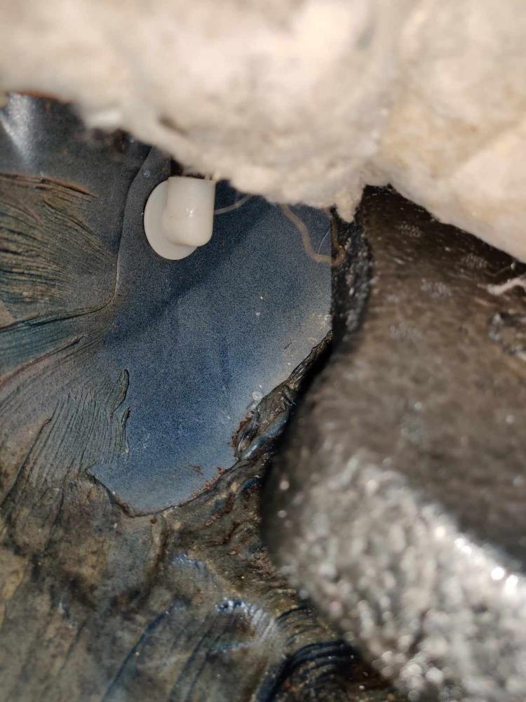

Strešné je v pohode, tam je sucho. Čelné sklo sa snažím kontrolovať, ale nenašiel som zatiaľ nič. Zatekanie sa zhoršilo. Mám mokro už aj na pravom zadnom mieste. Koberec je ako špongia. Kolienko odtoku kondenzátu (to cez kasňu má zapadať do nejakej hadičky, alebo to ide len cez kasňu a potom si to kvapká ako ckce?
Ford Focus mk2 Turnier, 2.0TDCi 100kW, 2005
- Příspěvky: 25106
Re: Mokro pod kobercem u spolujezdce
odtok vede z topeni hadickou do karoserie, pres kterou to protece na misku, ktera je pod autem a kde se to "ztrati"

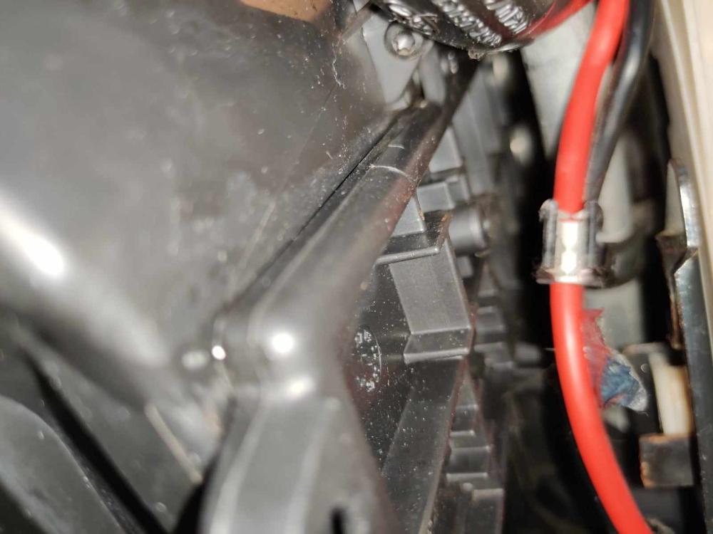

Vyzerá to na netesnosť toho kolienka o kasňu, tečie to zrejme popri tom. Rozobral som vysušil a dnes budem klimatizovať a pozorovať, kde to tečie. Zatiaľ díky za radu.

Tak som to našiel, tečie to na 2 miestach, prvé je kryt výparníka a filtra a druhé je kolienko do kasne. Poradíte mi prosím čím to zatesniť? Prípadne čo s tým celkovo?
- Příspěvky: 13682
Prestuchaj/precisti ten odvod. Najlepsie zospodu auta presparat drotom. Nic nezatesnuj, to nie je problem.
