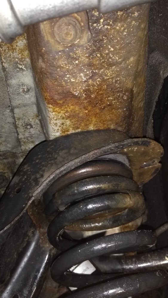

Zdravím všechny,
mám Focus r. v. 2005, a chtěl bych se zeptat, zda se dá ještě s takto rozlezou korozí podvozku ještě vůbec něco dělat? Tuším, že už je pozdě a bude lepší to dojezdit a dát na vrakáč. Zasažená je zejména část pod zadní nápravou a pod kufrem, krajní části prahů a lemy v úrovni kol. Mechanicky je jinak auto v pořádku a motor běží jako hodinky.
Moc díky za názory.
Moc díky za názory.

Bohužel, auto parkuju venku a dílnu ani garáž nemám, kde bych se do toho mohl pustit svépomocí. Musel bych to někomu dát.

Obávám se,že jak se do toho dloubme šroubovákem,tak to bude na ceóčko.Na tý druhý fotce je vidět,že už to někdo něčím zapatlával nejspíš už díru.Takhle rozlezlý se to nevyplácí vyvařovat,pokud si to neuděláš sám nebo kamarád za basu piva.

Tak tak, podle fotek těžko soudit.
Může to být jen povrchově olezle a nebo taky načaté, že se bude rozpadat na šupiny.
Prostě: Vzít ocelový kartáč a šroubovák a zkusit, v jakém stavu jsou plechy mechanicky.
Už jsem viděl i auta vizuálně v horším stavu a jezdí dodnes. Pokud to není ve stádiu rozkladu, dá se ještě dost zachránit i bez vyvaření.

Zatím by to mělo být povrchově orezlé – kam jsem se dostal, tam jsem zkoušel šroubovákem dloubat a nikde jsem se nedostal skrz. A to ani v tom levém předním kusu prahu, který nevypadá úplně nejlépe. Korodovalo pod tou ochranou hmotou, která se na prahy lepí ve výrobě. Prahy jsou z vnitřní strany v pořádku – prozkoumáno endoskopickou kamerou. Technicky je auto v pořádku – nedávno bylo na STK a prošlo se dvěma „áčkovými“ závadami (povrchová koroze rámu nebo pomocného rámu vozidla a povrchová koroze kabiny, karoserie nebo nástavby vozidla). Proto přemýšlím, že by stálo za to ještě ten podvozek ošetřit a postup koroze alespoň trochu zbrzdit, aby to třeba ještě jednu technickou dalo. Blbé je, že svépomocí to bez zázemí nesvedu (kór teď v zimě). Neměli byste, prosím, případně tip na nějakého servisáka v Praze, Středočeském či Libereckém kraji, který by se do něčeho takového pustil? Nejde mi úplně o estetický vzhled – spíše o to, aby se ta koroze, obrousila a zakonzervovala. A tam, kde by to bylo vidět, tak alespoň trochu stříknout do barvy auta.

FoFo 1 v pohladovo horsom stave som robil cca v 2012. Vykefovat, vybrusit, ocistit acetonom, natriet alkytonom, do dutin tiez fuknut. Jazdi doteraz a ziadne nosne casti sa nerozpadavaju. Auto pojde do srotu kvoli takmer nulovej udrzbe za 4 roky a bliziacimi sa nakladnymi opravami.
ALE vsetko to bolo "na povrchu" - jasne, ze taketo kvietky nebudu doslova povrchova hrdza, ale nemoze to byt uz nacate tak, ze zerie kov z oboch stran a srobovakom to prepichnes.

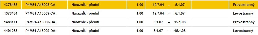

Ahoj ve spolek. Navazuji na prohnilé přední blatníky. S ohledem na to, že mám meziFL model(starej čumák, ale oranžový vnitřní podsvícení) je problém sehnat blatníky. Všude mi strkají na předFL. Nemá někdo k dispozici foto rozdílu blatníku? Vím, že rozdíl je v části u "A" sloupku, ale nemůžu nikde najít zdokumentovaný rozdíl. Nemá někdo prosím prosím

Re: Koroze u Focusu 2
jako 2007-2008 maji jine cislo, ale pak to vsude vyhazuje jako záměnné s 2004-2007 tak nevim
je: Ford Focus 1.6 3dv. r.v. 2000 blue (2007-
je: Ford Focus 1.6 combi r.v. 2010 chill (2021-
