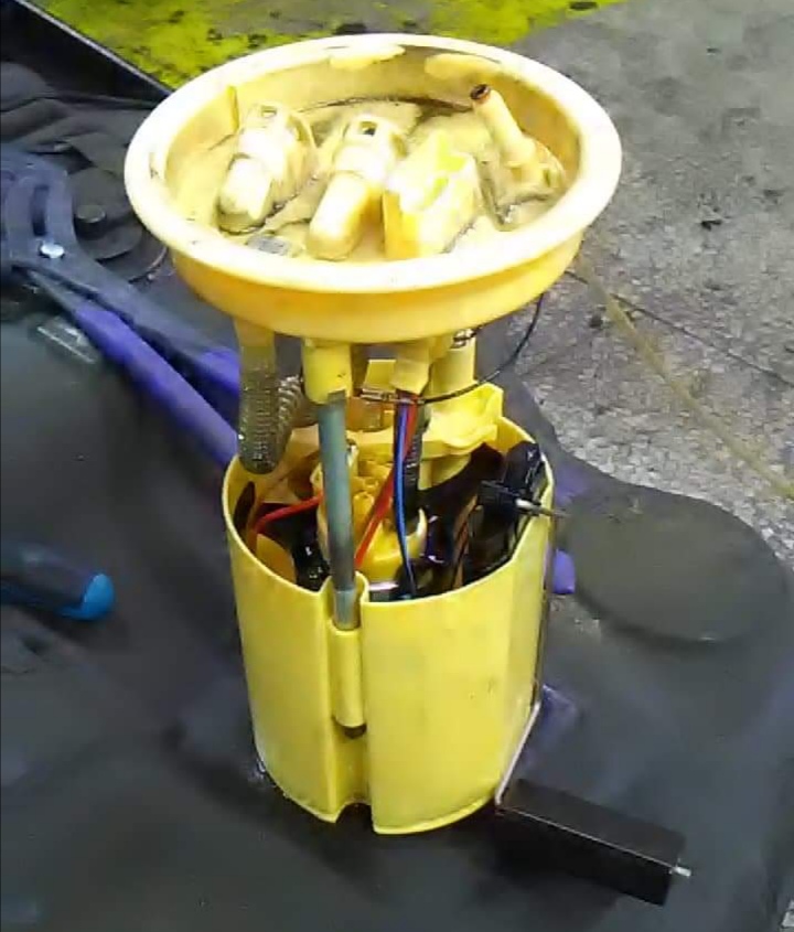

AND1
- Příspěvky: 95
- Registrován: 31.07.2008 09:57
- Bydliště: Brno, Kyjov
Re: Ukazatel paliva convers
Čerpadlo z mého auta

- djdekl
- Příspěvky: 4035
- Bydliště: Praha 9
Michal77
- Příspěvky: 28
- Registrován: 18.05.2017 23:30
Jo přesně tak, auto umřelo, protože byl ucpaný palivový filtr. Špatné ukazovaní množství paliva bylo sacím košem v nádrži. Prostě a jednoduše špatná nafta a bordel v ní ... a to jsem tankoval u BenzinyAND1 píše:Mám tomu Teda rozumět tak, že primární problém byl v palivovém filtru a po výměně auto jelo normálně a pak jsi nechával vyčistit nádrž? Mně se prvně stane, že spadne ukazatel paliva a po párset metrech kontrolka a auto začne trhat. Z toho bych usuzoval, že už někde v nádrží se to ucpe... Jaký je přístup k tomu sacimu koši nebo co? Můžete mi dát někdo odkaz, kde to koupit neoriginální? Dekuji
Člověk si asi v dnešní době moc nevybere, do nafty serou bio složky a ty to ucpou.
To je stejný, jako když do motorové pily dáváte na mazání žetězu BIO olej, po pár měsících co ji nebudete používat, vám zacpe komplet mazací systém
