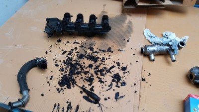

Mnamka v sani z EGR:
A toto je len najhrubsia spina, co isla srobovakom. Este cca rovnake mnozstvo islo kefou a benzinom.

Až takovej hegeš jsem tam neměl, ale tohle je klasika EGR.
Nechápu proč nám nevedou 25% spalin z výfuku do kabiny, aby jsme to přefiltrovali i my

Stano: to je z kterého a kolik má najeto?
- Příspěvky: 13604
Re: EGR - zaslepení
FoFo II 2006 - 1.6 TDCi 66kW bezDPF
Na tacho to ma 200t km. Realne tipujem okolo 350t km.
