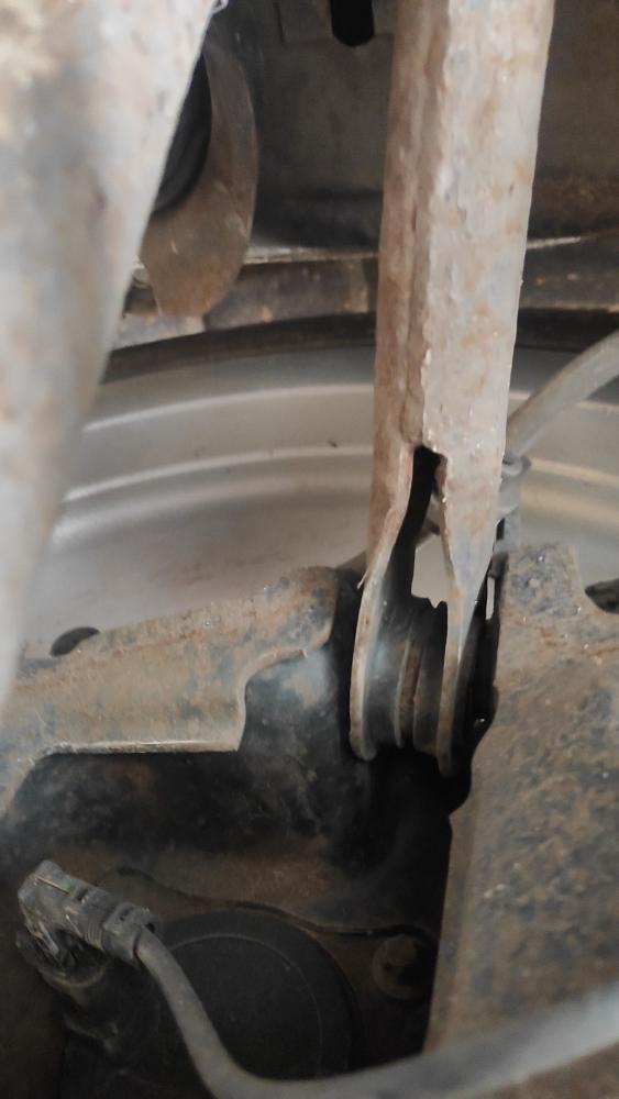

Tak jsem pod to dnes vlezl. Nakonec šlo ven celé podélné rameno, protože lisovat cokoliv v ose pod autem nejde. Stihl jsem jen jeden silentblok podélného ramene, je to strašná drbačka. Naštěstí šlo povolit všechno, co jsem povoloval.
Překvapilo mě, jak moc to v místě silentbloku táhlo ke středu auta. Doufám, že to bylo tím, že to bylo zvednuté, jinak ten silent odejde stejně jako ten originál, kde se ta tyčka vyrvala a silent cestoval pravolevě. Ještě druhou stranu, to ale vyndám a dám to do spřáteleného servisu pod lis.
Dotáhl jsem to všechno na kolech, takže líp už jsem to udělat nemohl. Otázka je, jak dlouho to vydrží.
A ještě: Jak se ví, jak natočit ten silent podélného ramene, když nemáme předchozí stav, případně je tam už taky blbě? Ten "motýlek" nemá prakticky z principu funkce žádnou vůli...

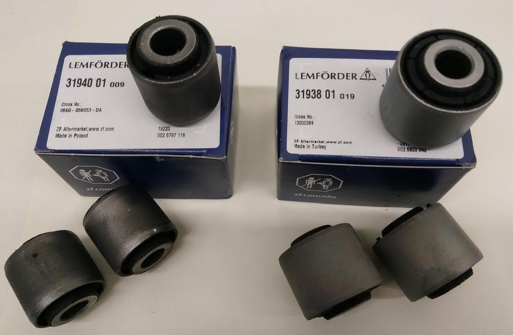

Prave ted delam repas napravy na muj FF2 taky, sehnal jsem celou jinou, rozebral ( az na jeden sroub slo vse povolit - nepocitam teda excentry, ty bych daval stejne nove, tak jsem rovnou rezal) a vse slo na opiskovani, ted ji striknu PUR zakladem, plus navrch asi alkyton. Polohu tehle velkych silentu jsem vzal podle te seriznute plochy na tom zahnutem okraji vnejsiho plechoveho krouzku silentbloku, bohuzel na foto, co mam, to neni videt.
Jinak mam i fotky pred opiskovanim, na dalsi uz je napravnice vykoupana po opiskovani v odrezovaci, spojovaci raminka jsem se rozhodl prelisovat, ale ted uz bych asi daval komplet novy, je to drbacka, trefit ty silenbloky na lisu, aby byly osove stejne, ten plech se docela krouti, dal jsem vsechny silenty od Lemforder. A jelikoz opiskovani neprezily stity brzd, hlavne okraje byly dost papirove a obcas prusvitne
, tak pujdou i nove stity. Dam i nove lanovody rucky a nove repasovane brzdice. Jeden brzdic pribrzdoval, takze se vyhralo lozisko kola a musel jsem davat celej novej naboj

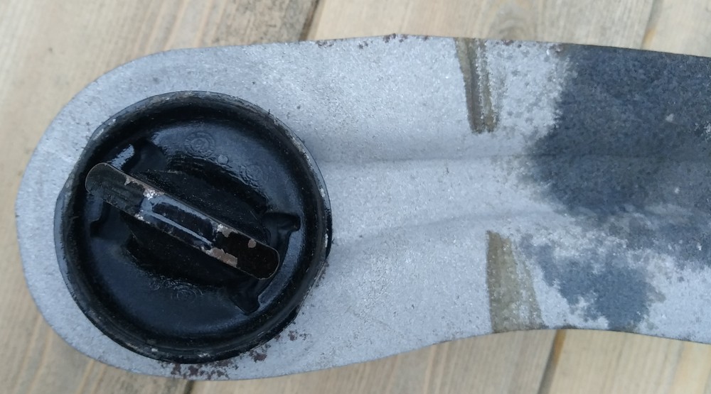

Jak se ted pozná, jak natočit ten silent podélného ramene, když nemáme předchozí stav, případně je tam už taky blbě? Ano, na slilentu je ploška, ale na rameni?

Rano to vyfotim, jak jsem je nalisoval podle originalu, ja myslim, ze zrovna u tohodle to staci priblizne ± nejakej stupen
EDIT, tak prikladam foto, snad to trochu bude videt

Když je tam původní, je to jasné, podle něj. Ale když tam je jen díra?

pokud guma vypadne ven, tak furt tam zustane nalisovanej ten vnejsi plechovej krouzek silentu, ne ? Tak se da podle toho seriznuti na tom starym oznacit a nalisovat i ten novej silent. Nebo pak jedine porovnat na aute, ktery je ma zdravy nebo takhle podle fotky a odhadnout

Mám v úmyslu, když proletí ta tyčka "motýlku" gumou příště (prošla zcela čistě), nabodovat na tyčku doraz... Prasárna, ale bude imho funkční. Už jste to někdo někdy viděl? Dá se to udělat na autě za minutu. Výměna silentu na minutu není.
