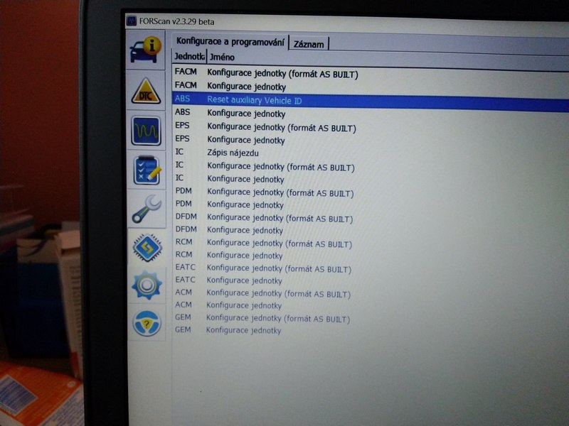

Potřebuju poradit.V diagnostice Forscan jsem klikl nechca na Reset auxiliary Vehicle ID a od té doby mi nefunguje abs,esp.Nevíte někdo jak to vrátit do puvodního stavu,aby to fungovalo jak dřív?
Děkuji

Re: nefunkční abs
Asi budes muset udelat nejakou konfiguraci ci inicializaci.

Re: nefunkční abs
kdybych já veděl jak.

Re: nefunkční abs
Vyřešeno autorizovaný servis Ford znovu nakonfiguroval ABS.
