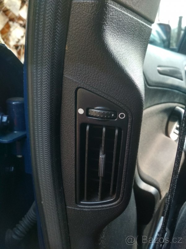

Věděl by někdo jak tohle funguje prosím ?
jednou jedinkrát jsem to v zimě zkoušel a přišlo mi že to netopí.
Je to teda jen na čerstvý vzduch ?
mondeo combi 11/2011 2.0 ecoboost 149kW

Re: výstup zadní ventilace, jak to funguje
to neni zadni ventilace
je to vydech v Bsloupku, ktery vede (stejne jako vydech pod prednimi sedadly) ze predu - nastavuje se spolu s ostatnimi vydechy
pokud to nefouka, tak mas pozna rozpojene plasty pod sedackou
To je divné, jak jsem to zkoušel, tak to zaboha nechtělo foukat teplej vzduch. Hold asi bude třeba další test.
U Mondea po FL to nemusím řešit, protože tam už nejsou. Každopádně u Mondea před FL to foukalo vzadu nejlépe tehdy, když jsem zapnul ofuk na řidiče a zavřel přední výdechy. Vzhledem k tomu, jak to ale v podstatě nefungovalo, se nedívim, že to Mondea po FL už nemajípatekradek píše:To je divné, jak jsem to zkoušel, tak to zaboha nechtělo foukat teplej vzduch. Hold asi bude třeba další test.
Takže v mezifacu možná nemám trubky,ale jen výdechy
, ne studenej to fouká

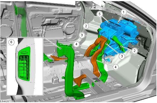

Zdravím,
Jestli to chápu správně, tak zadni vydechy
- po sedačkou jsou spojeny se spodním prednima hornima
- na B sloupcích jsou spojeny s horníma vydechama
Takže každý z nich jsou připojený jinýma trubkama v podlaze auta.
Chci dodělat zadni ofuky na B sloupcích a přišly mi ofuky + roury. Ale prisly jen roury, co jsou pod sedackama. Takže mi opravdu chybí roury?

- Příspěvky: 25063
obrazek je vsevysvetlujici
