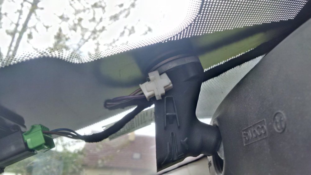

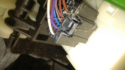

tak jsem se na to podíval, viz foto
Mám naštěstí tu lepší variantu, konektor dodrátovaný až do GEMu a uchycení na šestihran. Takže je to jen o výměně zrcátka. :huraa:
pin 13, hnědý a 18, fialový

Ještě jeden dotaz. na netu se prodávají zrcátka s paticí, viz příloha.
Ta je ale, zdá se, trochu jiná, než mám u mechanického zrcátka. Nebo je to jen bez oné kovové korunky, která je na 3 šroubcích?
Je to vzájemně kompatibilní?
Ford Galaxy Ghia, rv 2008, 2.2 TDCi (129kW)
Příspěvky: 25200
Re: Samostmívací automatické vnitřní zpětné zrcátko
Příspěvek od ZaQik » 26.04.2020 21:18
je to kompatibilni
