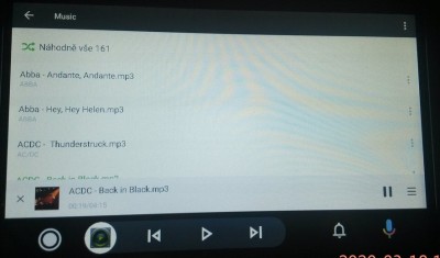

Pár nekvalitních obrázků z AAMirror - foceno starým mobilem (nový je zapojen)
Telefon OnePlus 7 pro, Android 10, root!!!, Android auto 5.2.501054 developper setting, AAMirror, AA Phenotyp patcher, Waze 4.46.2.1
Sync 3.4.20021 (funguje to s jakýmkoliv Sync 3)
Po bezdrátovém zapojení netoužím z důvodů nabíjení mobilu.
Jsou zobrazeny ikony mobilu na obrazovce Sync, používání některých programů mobilu - možné vše ovládat z displaye Sync. Pozor, navigace funguje z GPS mobilu, takže telefon je třeba umístit tak, aby jej karoserie nestínila. Návod na AAMirror jsem dal odkaz na předchozí straně.
