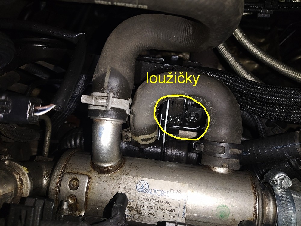

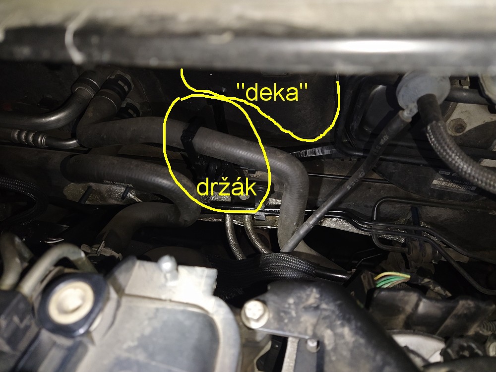

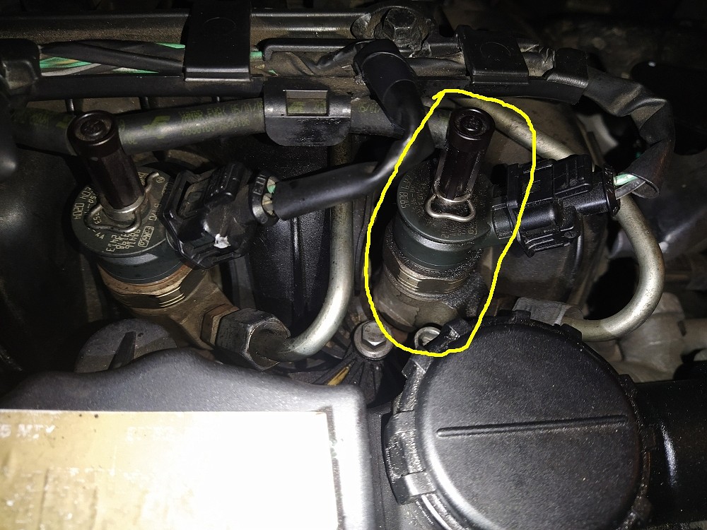

Začal jsem cítit v kabině přismahlou naftu. Sundal jsme dekl z motoru a na levém vstřiku lehce navhlo. Ale hlavně za motorem na dece na přepážce "vlhko", skoro snad kapky na držáku hadic a deka nasosaná. Je to průhledná kapalina, skoro bych řekl nafta, sama o sobě prakticky bez zápachu ale je mastná (není to olej). Zdroj jsem nenašel a na ten vstřik to přeci nevypadá, to by bylo někde mezi ním a zadní částí motoru taky mokro. Takže, co odešlo tentokrát?

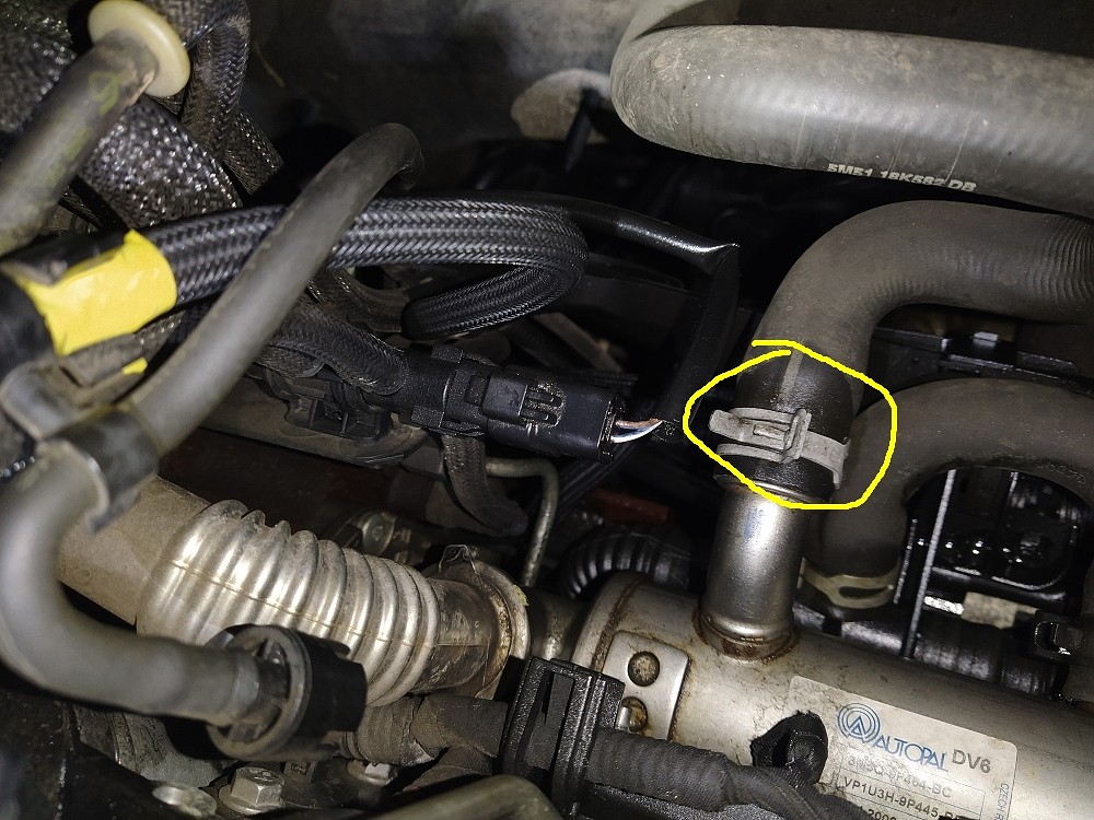

Podľa fotiek by som sa zameral na ten výmenník alebo co ako sa to odborné nazýva, možno tamadial uniká chladiaca kvapalina. Ja na jar mam v plane ho odstaviť, aby cez neho už kvapalina nepretekala.

Jestli to nesmrdi naftou, ale je to spis jen mastne, tak to muze byt chl.kapalina. staci na spicku jazyka oliznout a jestli je to sladke, je to "fridex" Nejspis tece ten chladic vyfukovych plynu do EGRu - ten stribrny valec na fotce. Zkontrolovat taky hladinu v nadrzce, jestli neubyva voda

Doprčic... To mě nenapadlo a to to mám před nosem. Díky

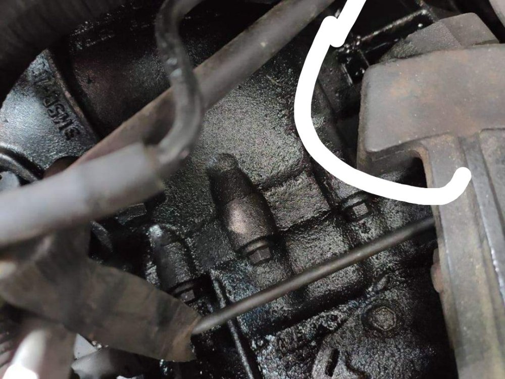

Ahoj, možná řeším stejnou situaci. Řeším neustále dvě tři kapky pod autem a teď jsem našel olej na převodovce viz foto. Furt nemůžu přijít odkud teče, z motoru se neztrácí olej hadice nejsou nikde oblity. Na co se zaměřit ? Čím by to mohlo být ?
