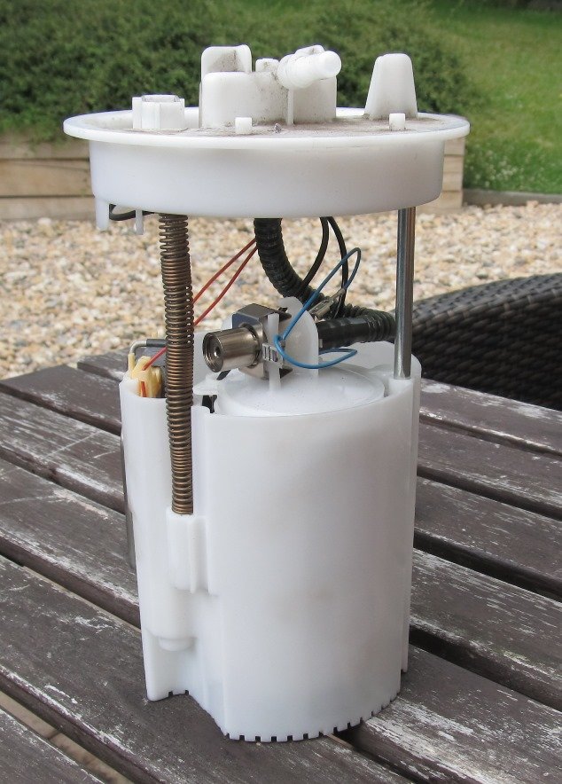

Chtěl jsem si vyměnit palivový filtr. Podle VINu by tam měl být tento:
Podle videa https://youtu.be/QO7E7Cdr4kg také.
Jenomže, když jsem vlezl pod auto, našel jsem na inkriminovaném místě toto:
Normálně bych tam ten nový napasoval. Jenomže do tohohle vedou ne 2, ale 3 hadice.
Je to palivový filtr, nebo mám hledat ještě někde jinde?

Palivový filtr je součástí FDM (Fuel Delivery Module - palivového modulu - zjednodušeně čerpadla) v nádrži a není samostatně vyměnitelný a je celoživotní :oops:
Respektive, pro určité trhy (jižní Amerika, Rusko), kde se předpokládá horší kvalita paliva, zůstává filtr externí.
