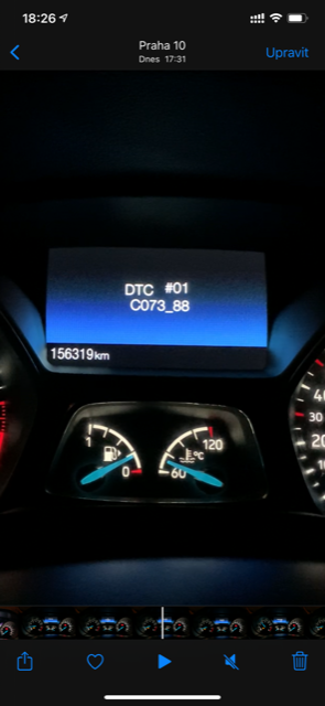

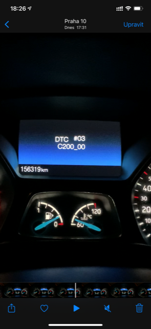

Svítí žlutá kontrolka motoru + DTC kódy
Zdravím,
dnes mi při nastartování nezhasla kontrolka motoru, svítí po celou dobu zapnutého motoru a nebliká. Auto mám měsíc od bazarníka, jezdí v pořádku, až na tu kontrolku
Pro informaci dodávám, že dnes bylo pod nulou a naposledy jsem tankoval 100 oktanový benzín
Děsím se co to může být a zda to souvisí s DTC kódy, na netu jsou jen staré seznamy kódů a nic moc jsem nenašel. BT Diagnostiku mám na cestě
Provedl jsem self diagnostic test a našlo to 6 chyb:
DTC #01
C073_88
DTC #02
C140_00
DTC #03
C200_00
DTC #04
C121_00
DTC #05
C151_00
DTC #06
C159_00
Děkuji za každé info

- Příspěvky: 25215
Re: Svítí žlutá kontrolka motoru + DTC kódy
to jsou chyby z budiku, Ty Ti k motoru moc nereknou
dekodovani:
U0073 Control Module Communication Bus A Off
U0140 Lost Communication With Body Control Module DTC
U0200 Lost Communication With Door Control Module B
U0121 Lost Communication With Anti-Lock Brake System (ABS)
U0151 Lost Communication with Restraints Control (RCM)
U0159 Lost Communication With Park Assist Control Module A
... patrne slaba baterie pri startu
potrebujes diagnostiku na vycteni chyb z PCM
dekodovani:
