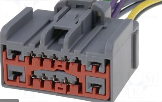

Ahoj, prosím jak z tohoto konektoru dostat kabely...díky
- Příspěvky: 25216
Re: Konektory známé i neznámé
cervenou cast vysunes uplne ven a pak z celni strany jehlou u jednotlivych pinu povolis zapadky, ktere drzi piny, a zatahnes za draty

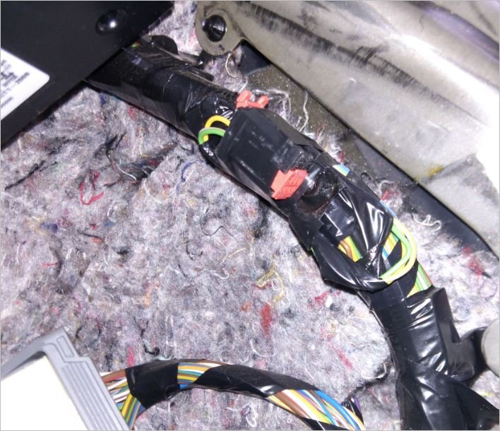

Ahoj, volný konektor pod Bluetooth, pravá strana za schránkou?
Díky
Díky

- Příspěvky: 25216
asi ridici jednotka svetel
