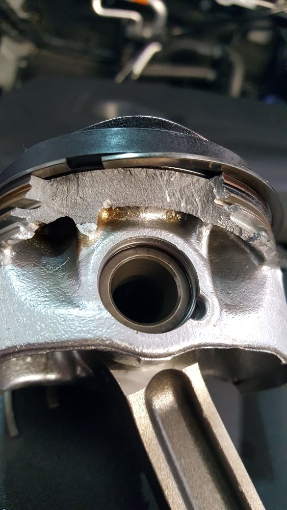

- Příspěvky: 25170
tohle je fotka z ceskeho EB
- Stanley_vy
- Příspěvky: 5955
- Bydliště: Vyškov
Hezký. Ten pist vypadá jako novej. Máš k tomu nějaké bližší info?
- Hoffis
- Příspěvky: 302
- Registrován: 21.05.2020 15:58
měli jsem to ulomené skoro stejně u 1.0 EB. Také takto spodek "ulítl"... prý vlivem přehřátí...a děje se to prý vždy na jednom konkrétním válci. Takže žádné LSPI
u 1.5 to asi bude podobné.... 1.6 jsou ještě větší pruser než 1.0... čekal jsem, že 1.5 už ne, alespon tak se o tom psalo...
Mondeo MK5 - 2.0TDCi - 132KW
- Příspěvky: 13705
Po 1. kruzok je hlava piestu OK. To nevyzera na LSPI. Skor nejaka vada materialu, zle mazanie (ak ho derie o valec), atd.
