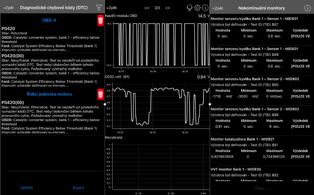

Ford Focus kombi, 2015, 1.0 EcoBoost, 92kW

Re: Vyčtené chyby z diagnostiky
No už jsem domluven na záruční opravu katalyzátoru u prodejce, předpokládám že ta kontrolka svítila díky tomu.
Tohle mám z Car Scanner:
Díky za postřehy a prosím o potvrzení, zda je ta chyba opravdu katalyzátor
Naposledy upravil(a) Ballyhoo dne 12.01.2021 21:21, celkem upraveno 2 x.
