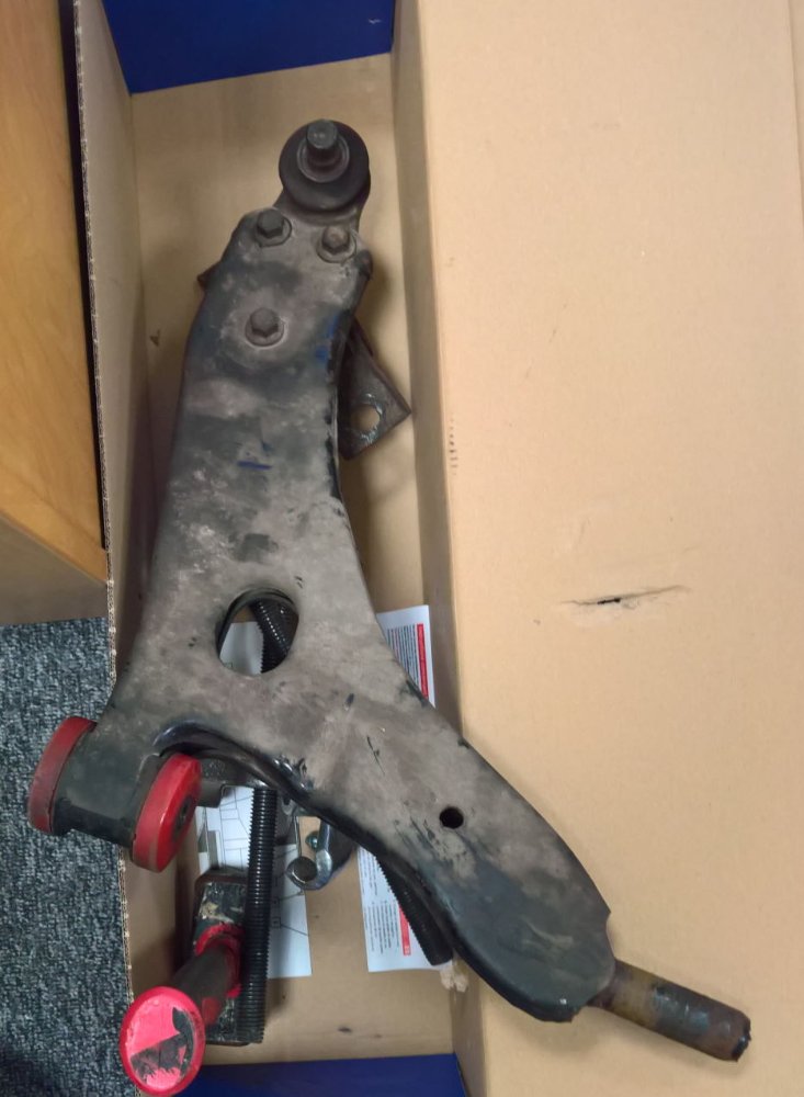

nesnažim se tolik šetřit peníze jako čas. Navíc rameno taky vypadá rovný
tak si holt budu muset lehnout dolu s metrem. na nápravnici nejsou vyditelný žádný stopy po ohybech... ještě je otázka, zadní silentblok ramene se může trochu pohybovat ve šroubech, je tam taková podložka, že když se chytne poloha tak se pro příště protlačí do ramene aby si to sedlo zas stejně. neni možný že je tam vůle co udělá 5 cm na kole ?

Myslim že to je vidět i na tý fotce - když prodloužíš osu předního silentbloku, tak nejde do osy zadního (tý tyčky) ale ca o centimetr vedle a ta tyčka je i ohlá těsně za ramenem = to rameno je ohlý na 99% Uvidíš až to porovnáš s novým... Pak po smontování uvidíš jeslti je ohlá i nápravnice, nemusí být ale může i když deformace nejsou na první pohled vidět - musel bys to proměřit, milimetrová deformace okem těžko uvidíš a milimetr se na delším rameni projeví v centimetrech....

Zjistíš to jestli si to už neměřil až nasadíš kolo a změříš vzdálenost kol přední-zadní na levý a pravý straně o kolik je to hnutý nebo jestli vůbec.Podle fotek se nic nepozná.

Abych to tady nenechal nedořešený, bylo opravdu ohnutý pouze rameno. A to na dvou místech, u prolisu mezi silentbloky a potom samotnej čep v zadním silentbloku. Celkově to prohnutí dělá asi 5mm na konci čepu a bez srovnání s novým to pouhým okem není skoro vidět. Úhlopříčky jsem ještě nedělal, ale ještě je tam nějaká práce ( rovnání tepelných štítů ), tak to přiřadim k tomu.
