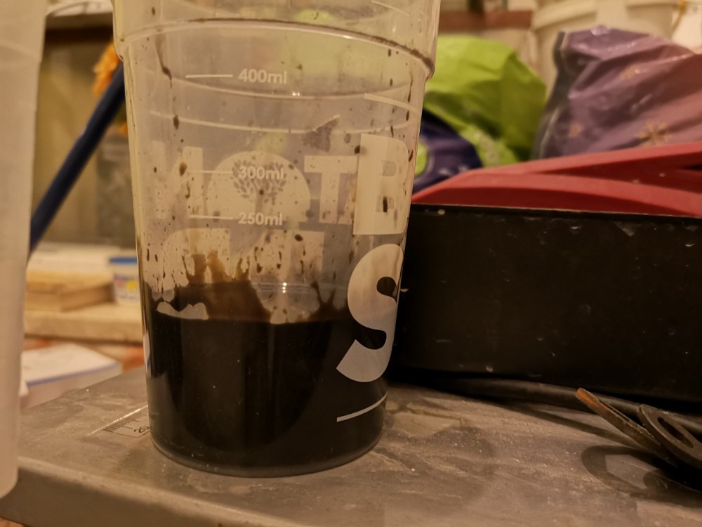

Dneska jsem se pustil do toho odsání oleje přes klapku. Postupoval jsem prakticky stejně jako ten rusák v odkazu výše. Akorát jsem se nakonec rozhodl odmontovat i celou klapku sání. Prostě mi tam vadila v lepším přístupu. Hadici jsem tam strkal tak nějak naslepo, jednou se mi podařilo něco nasát pak jenom trochu nebo jen vzduch tak jsem ji dal celou dolů. Už po sundání klapky a nahlédnutí dovnitř byla vidět hladina oleje asi kolem 0.5cm viz video.
Nakonec jsem odsál něco kolem 125lm viz foto. Když jsem viděl tu hladinu pod klapkou tak jsem čekal i více ale určitě se mi to nepodařilo odsát vše. Takže za nějakých 75tis km tam mohlo být dejme tomu 150ml. Měl jsem zvedutý zádek na straně u splujezdce a ještě jsem to přizvedl i ve předu na stejné straně aby to co nejvíce steklo na sranu ke klapce.
YouTube Video

To neni takove strašné, možná to bude stacit jednou za rok odsat při výměně oleje.
Jaky máš jízdní styl, ono když se to občas protahne, možná se to spaluje postupně a nehromadi tolik.

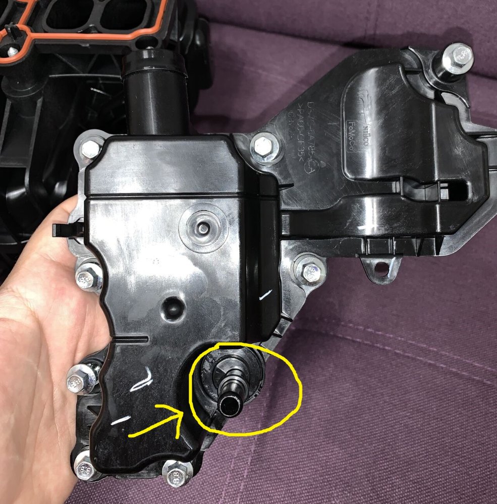

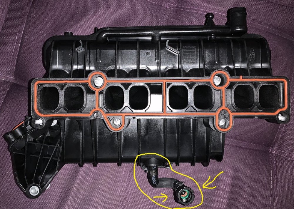

Těch teoríí proč se ten únik vody do 2. válce děje je několik. Všeobecně to souvisí s detonačním spalováním a špatnou konstrukcí bloku válců. Kdy mezi válci je drážka kterou proudí chladící kapalina a stěna válce je v tom místě nejslabší. Jedna z teoríí je že při detonačním spalování ( které muže být způsobeno právě i nasáním oleje ze sání) to v tom nejslabším místě nevydrží, válec praskne nebo se stěna válce pohne a začne do něj vnikat chladící kapalina co muže vést až ke zničení pístu. Ale jestli píst odejde důsledkem vnikání vody do válce nebo přimo při detonačním spalování a nebo důsledkem přehřívání po ztrátě chladící kapaliny težko říct. Další teorie je ta že je to prostě konstrukční chyba a je jedno jestli dojde nebo nedojde k detonačnímu spalování a prostě to v tom nejslabším místě jednou povolí a kapalina proudí do válce. V Americe na to vyšel i servisní bulletin: https://ford.oemdtc.com/2602/low-coolan ... 017-escape Podle všeho se jedná o všechny Ecoboosty 1.5 od roku 2014-2019 kdy se tento motor (4válec) vyráběl. Focus v tom bulletinu není uveden protože se v americe do Focusu tento motor nedával ale je to stejný motor jako ve Ford Escape a Fusion. Mění se právě celý blok motoru kdy nový upgradovaný blok nemá drážky mezi válce ale jen malou dirku kterou chladící kapalina proudí.Tady je video kde je porovnání starého a upgradovaného bloku motoru. YouTube Video
Zajímavé je že v Americe se mění pouze jen nový blok ale o upgradovaném sání a odlučovači oleje se nikdo nezmiňoval co jsem viděl. Na ruských Fórech zase zmiňují při tomto problému výměnu bloku ale i sání a odlučovače oleje kde je udělaný právě odvod oleje ze sání a vypadá takhle Tato hadice se pak napojí do nového odlučovače sem viz, foto
A z něho se pak olej vrací do motoru odvodem na zadní straně odlučovače viz foto.
Poznáš to jednoduše, když se podíváš na své auto na sání ze spodu, tak pokud tam máš ten vypouštěcí vetil z kterého vede hadice a je napojená do odlučovače máš již upgradované sání s odvodem oleje. Osobně si ale myslím že se tohle nedávalo na žádný motor z výroby jelikož tohle upgradované sání je až od roku 2019 kdy končila produkce tohoto motoru. Z výroby má každy 1.5 Ecoboost separátor oleje který vrací olej zpět do motoru, ale to řeší jen olej co jde z odvětrání venil deklu a olej v sání z odvětrání klikovky které vede přímo do něj zustává. Starý separátor bez možnosti napojit odvod oleje se sání vypadá takhle.
A staré sání bez odvodu oleje takhle.
